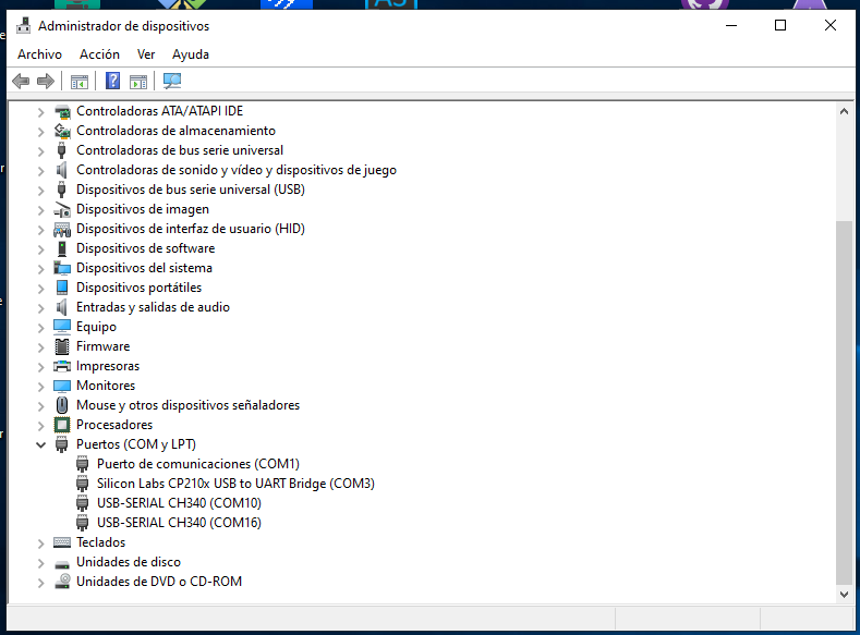

#365022  - 20 julio, 2021 16:10
Yo he tenido problemas con algún FTDI falsificado. Nunca he tenido un problema con los CH340 chinos que sabes que aunque sean baratos son auténticos. Casi todas las placas de Arduino que pruebo llevan este chip

#365051  - 21 julio, 2021 09:23
La mayoría de las placas Arduino llevan un conversor SSB/UART excepto algunas que lo tienen integrado en mCU. Las placas básicas Arduino NANO "originales" llevan un conversor FTDI. Una placa NANO "original" cuesta más de 10€, una MEGA 35 y una UNO 20.
Hace un par de años se podían encontrar placas "clónicas" en China a un tercio de las "oficiales" con conversores USB/UART FTDI, falsos que no podían cargar los drivers originales porque FTDI introdujo en los drivers un algoritmo de detección de chips falsificados.
Los chinos reaccionaron diseñando un conversor, el CH340 con su propio driver. Al principio el manual de instrucciones para cargar el driver estaba en chino, pero el CH340 se ha ido instalando en la mayoría de las placas Arduino que disponen de un conversor USB/UART externo. Hoy en día existe mucha información para la instalación de estos drivers chinos. En este momento el CH340 es Plug&Play y las placas "compatibles" han reducido los cortos con la garantía de que van a funcionar.
En mi experiencia, he tenido varios problemas para instalar componentes con chips FTDI. Llevo bastante tiempo utilizando placas y cables conversores con el CH340 y nunca he tenido problema.
Esto mismo ocurre con algunos de los conversores de cable. Se compraban conversores con FTDI falso a bajo costo, mientras un cable USB/UART con un chip CH340 auténtico cuesta menos de 3€, mientras uno con un FTDI auténtico cuesta más de 10€, si cuesta menos habrá que dudar de si el chip es falso y ambos hacen el mismo trabajo.

#365108  - 22 julio, 2021 19:21
Me parece un excelente política, a mi también me dió problemas un cable adaptador que compré en Catay baratillo. No tengo experiencia en procesos complejos con puertos, pero programando mCUs y para CAT, los CH340 de menos de 5 pavos nunca me han un problema, no sé si se les puede pedir más, sería cosa de probar, pero las necesidades más habituales en el cuarto de radio hasta ahora me apaño con menos de 5€.
