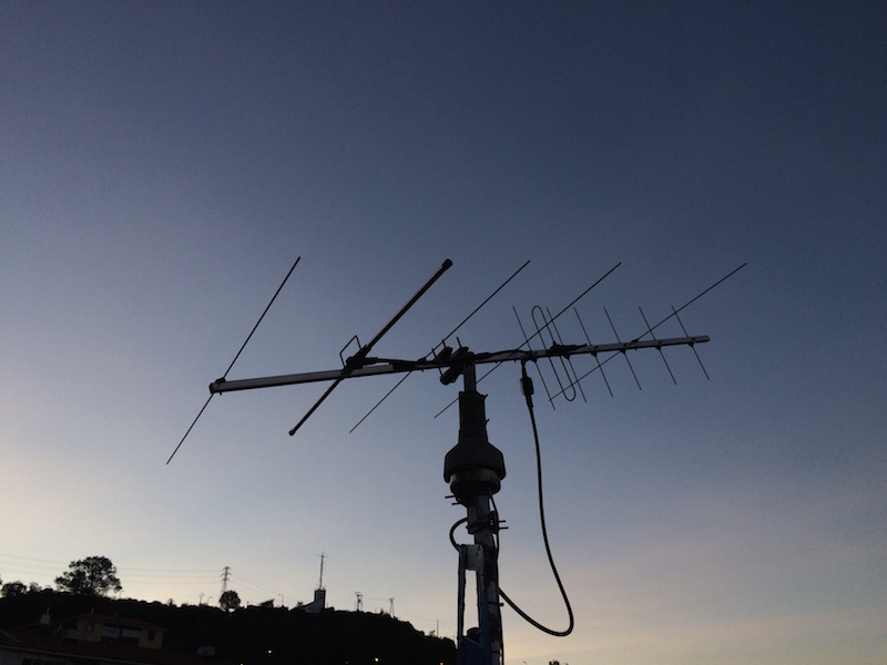

Buenos días,
Ricardo, el contacto con EA2BDA que me escuchaste, fue mi estreno en el satélite, lo recibí bastante bien, trabajado con 5 elementos en horizontal para VHF y 7 elementos en vertical para UHF, con una elevación fija de unos 20º.
Los TLE actualizados directamente en el SatPC32 desde nasa.all, donde aparece como Nafif-1 y haciendo el seguimiento del doppler en automático con dicho software.
Parece que el satélite va bastante bien, muy estable de frecuencia durante todo el pase, al nivel de los XW-2.
Un saludo,
Rubén, EB2ESS.
