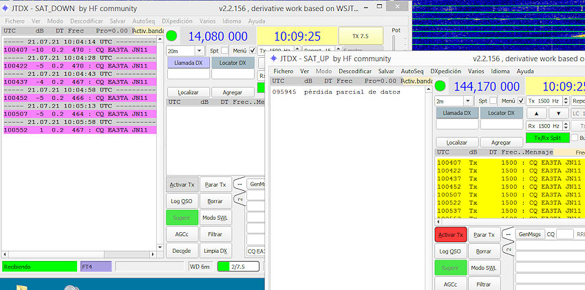

Tras haber contactado en SAT ayer por tarde con Carlos EA3HAH, creador de este hilo y recordarme el tema del FT4, me decidí a ponerme en ello otra vez pues hice un intento hace unos meses y desistí, pero esta vez me he propuesto conseguirlo.
El quipo es un IC-9700 y para controlar la orientación y el doppler el SatPC32 que es la configuración que uso habitualmente.
Empecé con WSJT-X creando dos instancias  para intentar recibirme.
Configuré las dos instancias con equipo “None” para que me dejara el CAT para el SatPC32, y PTT “VOX” creo que era la única opción que me daba.
En el IC-9700 activé el VOX.
Intenté hacer la prueba pero no me trasmitía. Hice varios cambios LSB, LSB-DIG, quitar el VOX… pero nada.
Esta mañana se me ha ocurrido que podría probarlo con el JTDX  y he hecho el mismo proceso pero el resultado ha sido el mismo, no trasmitía.
Como tengo el Contest-Cosole con el IC-9700 que lleva un botón de PTT he probado de forzar la trasmisión de forma manual y por fin ha trasmitido y me he recibido correctamente He usado la parte baja de la ventana del SAT donde suelen verse (y oírse) contactos en CW.
La conclusión a la que llego es que he de conseguir hacer que me fuerce la trasmisión de alguna forma y con eso estaré a punto de probar de hacer algún QSO con otro corresponsal.
Seguiré comentado por aquí el tema.
