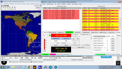

#360649  - 26 marzo, 2021 13:51
Bueno, pues un nuevo contacto en FT4 vía CAS-4B.  Esta vez sin cita previa, ha sido con el colega Giovanni IW7DOL. Esto empieza a animarse. No es tan difícil. Venga ponernos en ello, incluso los que tenéis estaciones sencillas.
Si tienes una FT857-897-817/8 puedes dejar el SatPC32 en modo que solo corrija la bajada (ya que la subida no la puede cambiar en tx) Yo he hecho pruebas y también decodifica. Me falta probarlo con mi 857, todo se andará
qso ft4 IW7DOL
