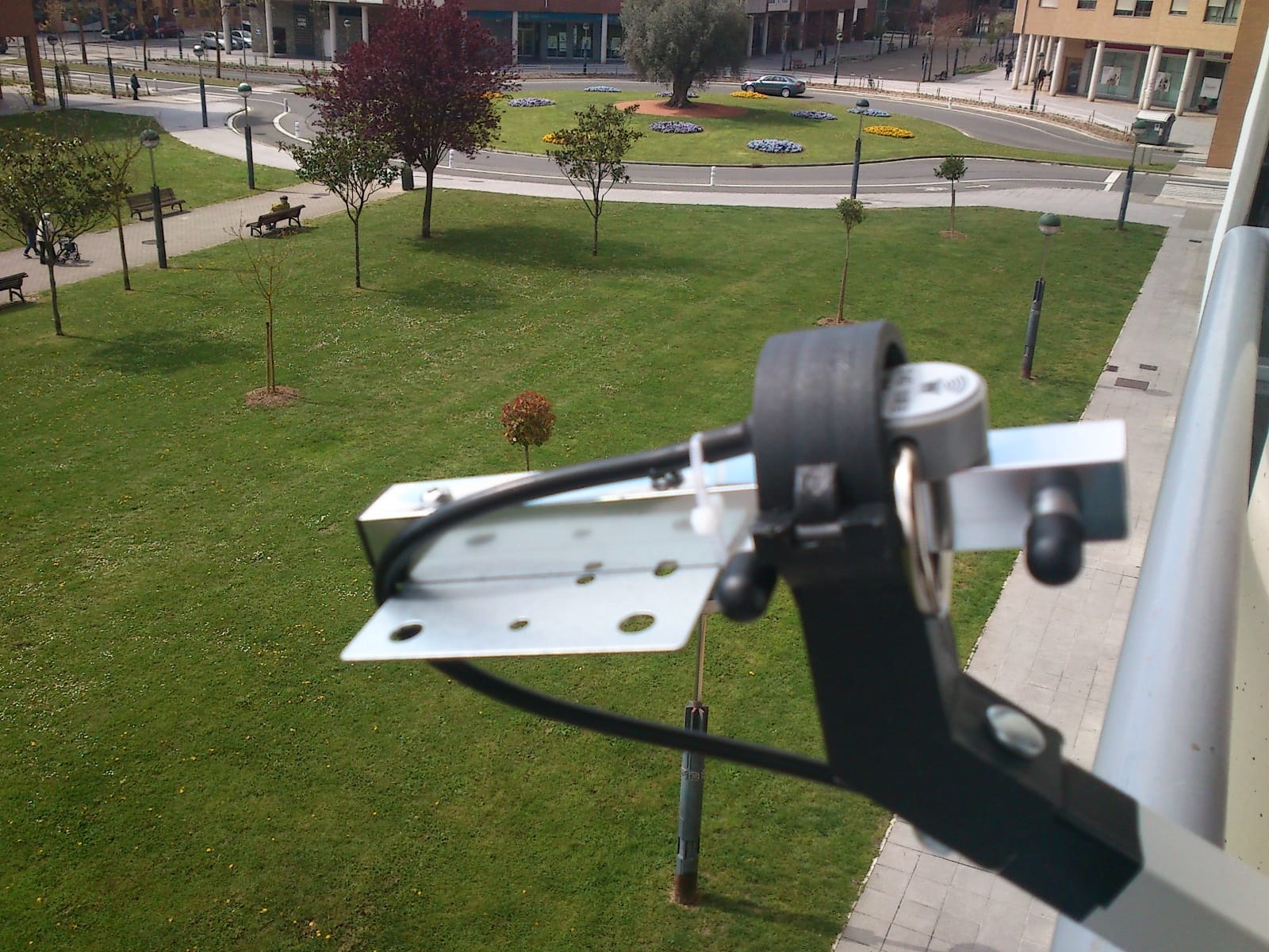

Esta tarde he podido terminar la parte de Tx y hacer los primeros QSO
El primero ha sido un EA<>EA con Iban, EB3FRN, que estaba tan solo con 100mW de potencia. Aunque eso si, una antena de 2,4m
Señal justita para SSB pero audible. Aquí teneis un enlace a fichero de audio con parte del QSO
https://w ww.dropbox.com/s/lm3by3v6vuijme7/Primer%20QSO%20QO100%20con%20EB3FRN%2013%20feb%202019.wav?dl=0
Estoy usando una offset y un iluminador combinado con LNB y Helix. Ya os daré mas detalles próximamente
IMG 20190212 132313 417
Hola Luis muy interesante todo esto de las antenas metidas en un vaso grande de cafe..... aqui estamos un par de colegas siguiendo todo esto pero no se muy bien que clase de cafe antena hay dentro del vaso hihi , si tienes alguna foto y la pones trataremos de imitar a ver si llegamos al espacio
Gracias..........Lute
