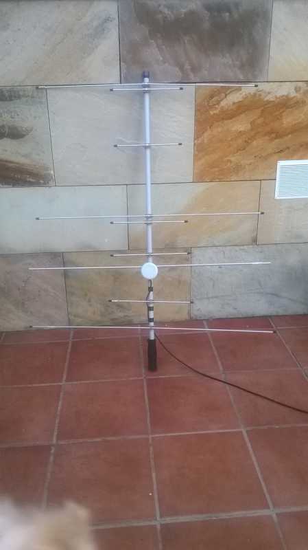

Mira, yo me hice esta diseño de DK7ZB, optimicé las medidas para la parte de sats, que no vale la pena, pero lo hice.
Todos elementos comprados del tirón en el Leroy, los tapones en Nuxcom y la empuñadura de manubrio de bici en el Decathlon.
Precio total unos 18 €, y una tarde fenomenal.
Yo la hice con elementos de 6 mm, pero mejor sería con elementos de 8 mm, serían un poco más robustos.
Funciona muy bien, la probé bajando sats y rinde fenomenal.
