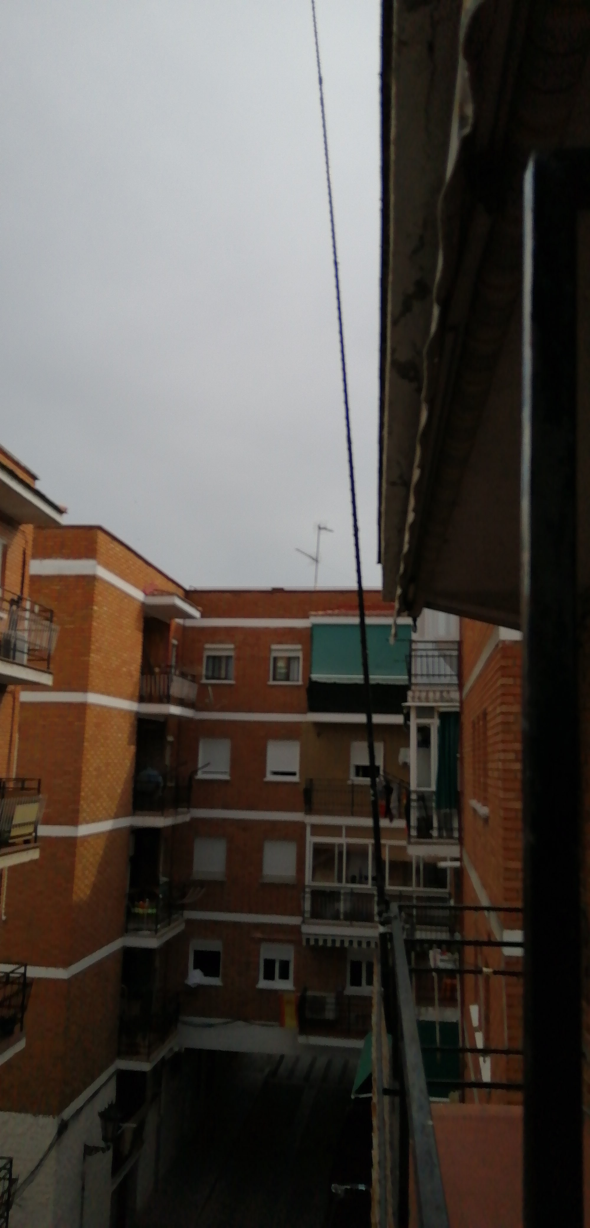

Antena en el balcón. Yo tengo la Komunica HF-PRO-2, que la compré por culpa de EA3OG (al que conozco personalmente) y como que hizo un análisis de ella en Radioaficionados, me tiré en plancha. No, no la tengo puesta, pero la he puesto, la he usado en el movil y tal. También tengo una de Hustler movil con trampas, pero no te la aconsejo, es cojonuda, pero un coñazo. La que te digo y otra similar de otra marca, bien.
Otra opcion que he usado ha sido una caña de pescar. Tengo una de 12 m que me costó 26 euros, con ella he hecho una antena que, con su transformadorcito en la base va comodios. Hay un colega en Alcala que la tiene en uso y se come el mundo. Eso dice, tengo fotos suyas.

#350275  - 14 julio, 2020 21:54
Las cañas de pescar van como un tiro efectivamente el otro día ZL con 50w.
