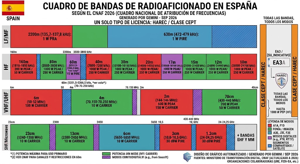

Le pedí a Google Gemini que hiciera esta tabla con las frecuencias autorizadas. ¿Podría alguien verificar que la información sea exacta y útil?
#414177  - 2 septiembre, 2026 22:34
Podrías tú, bájate el Plan de bandas Región 1 de URE y lo compruebas. De paso, te sugiero…..no se tu nombre….que lo tengas impreso cerca, porque lo necesitarás.

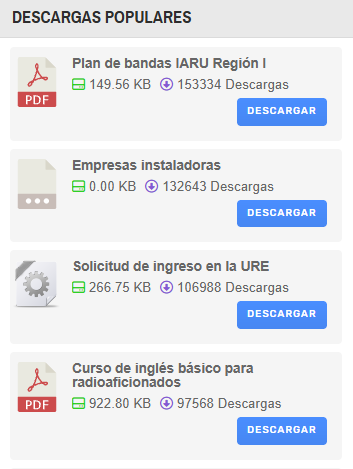

https://www.ure.es/descargas/
En la columna derecha, "Descargas Populares", "Plan de Bandas IARU Región I".
03 09 2026 00 41 28

Pues no... Ni exacta, ni útil.

Robert: ya te han contestado, pero -"Similar, but not the same"- también está aquí: https://www.ure.es/bandas-atribuidas/
Aunque faltaría la nueva banda de 40 MHz (Abr-24), todavía temporal y experimental: https://www.ure.es/download/1503648/

He creado este archivo SVG utilizando información del "Plan de Bandas de HF de la Región 1 de la IARU".
Para visualizar el archivo SVG, ábrelo en tu navegador web.
https://htmltoandroid.github.io/Bandas-atribuidas/
Puedes ampliar la imagen haciendo clic en los botones + y - situados en la parte superior derecha de la misma.
Puedes desplazar la imagen por la pantalla manteniendo pulsado el botón del ratón.
Funciona mejor en PC, pero también es compatible con Android.
El archivo SVG está en formato de texto y puede editarse con cualquier editor de texto.

Hay algunos errores:
Está incluida en esa lista la banda de 160m, y esa banda no es de HF es MF.
La potencia maxima en 160m dependiendo de la frecuencia puede ser hasta de 1000W, y no 200W.
En 30m la potencia maxima son 500W, no 1000W.
#414363  - 9 septiembre, 2026 17:49
Y CW es en toda la banda.
Otra cosa es otra cosa…
O sea, vamos a ver, que te ha quedado monísimo, pero….
Y URE ya tiene uno así con dibujitos de barras y eso.
Los que creemos (?) que nos lo sabemos no miramos ninguno y a los principiantes les solemos aconsejar el de URE detallado (varias paginas) hasta que lo manoseen tanto que …. eso.
Yo tengo la chuleta de CW (práctica) en mis narices a diario y la de los 60 m porque no me entra en el coco (y, por lo que vi el otro día en un DME, a alguno, tampoco)

Pues aunque tenga algún error, al ser vectorial se ve muy bien aunque se amplíe y ocupa poco.
Si añadieras alguna banda más como 6m, quedaría genial
