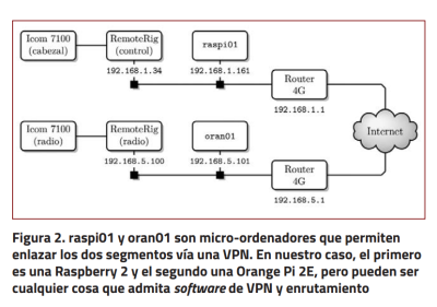

Para salvar el problema del CG-NAT en el lado donde está la radio, si no hemos tenido éxito con la petición a nuestro operador para quitarlo, se puede usar una VPN (que son las siglas en inglés de red privada virtual).
Como ejemplo, sugiero revisar el artículo, publicado en la revista de Agosto-Septiembre 2023, "Instalación de un RemoteRig sin dirección IP pública", por EA2BMF, EA2DR y EA2BEE.
Además de una muy cuidada redacción, el artículo contiene esquemas muy claros, como éste que copio:
Captura
Insertando pequeños dispositivos (como raspberry pi) que admitan software de VPN y enrutamiento, ser salva el problema del CG-NAT y luego ya es "sólo" poner en marcha el RemoteRig, con la emisora elegida (el Icom IC-7100 es un candidato idóneo, a mi juicio).
Ya sé, hay que añadir el coste de esos dispositivos que se han de insertar y configurarlo todo (no tendrás que pagar por el software), pero creo que merece la pena, si no logramos que el operador de turno nos saque de CG-NAT. En todo caso, mejor ésto que nada ...

Muchas gracias, en mi “juguetero” tengo 2 raspberry pi 3B, con las que me había cansado de jugar y a las que no creo tenga mucho problema en insertar el SW de VPN. Mejor darle utilidad que no dejarlas dormir. Lo primero leer el/los artículos y vamos a seguir con la tarea.
73 de ea4EIY
