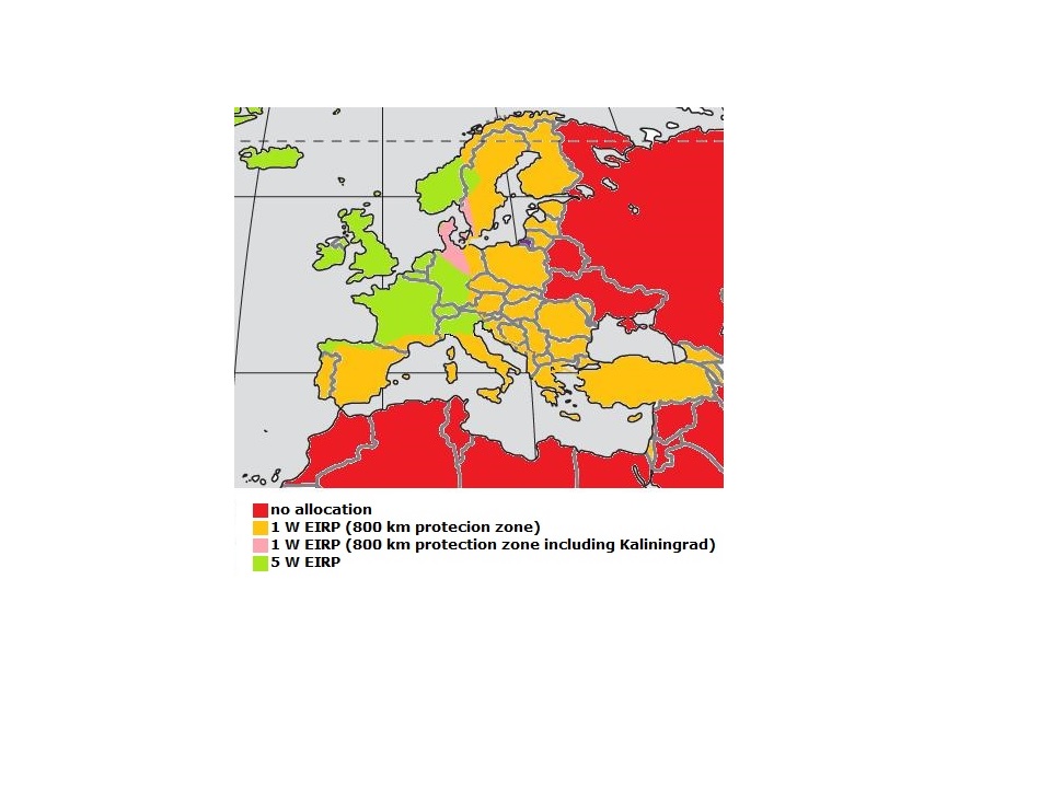

Hola, solo por curiosidad, que pasa en Marruecos en esas bandas?
En un post ponía algo de 800 km de la frontera con Marruecos.

Nosotros tenemos esa banda a título secundario, por lo tanto no debemos de interferir a los servicios que operan en esa banda, principalmente estos servicios operan en algunos países africanos, creo que uno de ellos era Libia, y por eso está restringida en potencia a 1W radiado en distancias menores a 800km de Africa y a más distancia que hay menos posibilidades de interferir se puede llegar hasta los 5W de potencia radiada. Algo parecido ocurrió cuando la banda de 6m se nos concedió en periodo de pruebas y con autorización individual, en el centro de la península hasta no me acuerdo cuantos cientos de kilómetros no concedían autorizaciones para no interferir el canal 2 de TVE1 que operaba en esa banda, y creo que debía de estar en Navacerrada(Madrid) y a los que les daban autorizaciónes los hacían limitando bastante la potencia.
Cuando no tenemos una banda a título primario nos la pueden pueden poner restricciones para no interferir a los servicios que ya venían operando en esa banda como servicios principales.

@ea5eq
En el mapa puedes ver la explicación a tu consulta.
Alberto-EA4GHB
630m allocation
