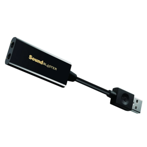

Resulta que se me murió mi PC portátil y para modos digitales empleaba la salida de auriculares y entrada de micro de toda la vida de 3,5mm. Ahora, el nuevo portátil que tengo (tampoco es que sea muy actual), lleva una sola entrada/salida de auriculres/micro. He pensado poner un "pincho" de audio externo USB pero no me decido por ninguno en concreto. Los hay orientales de entre 4 y 6 euros pero no creo que sea lo mejor. Los hay mejores con amplificador y 5 - 7 canales y otras cosas que a lo mejor no necesito. A ver si alguien me concreta uno por debajo de loa 20 euros. O si el Creative Sound Blaster Play 3 lo consideraís adecuado. Me imagino deberá llevar un chip realtek decente.
Sin dudarlo. Es buena marca. Así que, confía y compra esa tarjeta USB con los ojos cerrados.

Gracias Santiago por tú respuesta. Si no hay opiniones contrarias la apunto, de momento, como la elegida.

Ya utilizo hace tiempo esta terjeta de sonido,para digitales,  como te dice Santiago. Creative Sound Blaster Play 3. Tarjeta de sonido USB.
Funciona muy bien, yo te la recomiendo Rafa.

Gracias Juanjo por ratificar el modelo de "pincho" de audio a usar, probaré con esa Sound blaster y también con el "adaptador de jacks" bueno que enden para las PS4.
