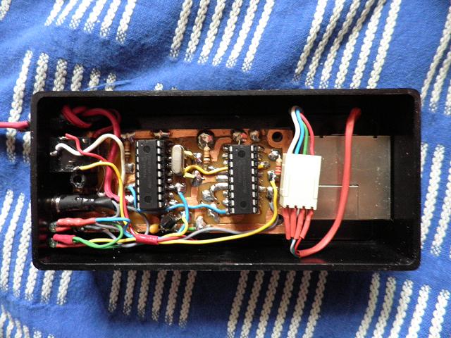

Buenas, el Foxtrak no lo manda, pero es por la version de Firmmware, que es muy similar a la primera version del tiny que fue libre. En las siguientes versiones ya si mandaba la altura,
aparte de poder modificar otros cuantos parametros mas.
Ese kit, se puede usar con otros firmwares y chips diferentes..
No se si estas usando un 16F84A, yo tengo una copia del tiny con un firmware indio que va de lujo, he probado varios chips, el primero el mencionado, despues un 16F628A y por ultimo tengo el 16F648A, que soporta mas capacidad de programa, ya que asi lo requiere el firmware.
Si tienes alguno de estos dos chips (16F628A o el 16F648A) hazmelo saber y si te interesa haces pruebas, ya que solo es quitar el que tienes y poner el otro programado.
Los tres integrados tienen el mismo patillaje.
