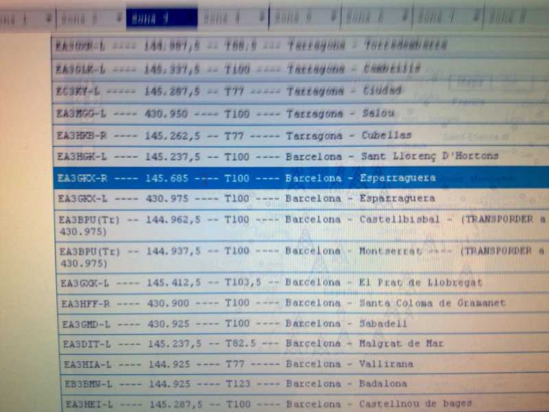

Buenas a todos,solo una curiosidad,buscando información sobre los Echo-links, he encontrado un listado de frecuencias, y me ha llamado la atención, una frecuencia en concreto.
EA3GKX-R.......145.685 Mhz....Tono 100 Hz.... Barcelona
Mi pregunta es: Es correcto que se monte un echo-link en una frecuencia de salida del segmento de repetidores??
http://www.ealink.org/links/links_d3.htm
A lo mejor, es que han cambiado la normativa y reglamentación de la IARU, y han concedido este segmento para uso de los echo-links.
He puesto el post en Nuevas tecnologias, pero no se si es correcto. Si no lo fuese, moverlo hacia su lugar correspondiente.
Gracias y un saludo.

Si Jordi si, ya lo comente hace casi 2 meses.
http://www.ure.es/foro/5-v-u-shf/114626-145685-es-frecuencia-de-echolink-.html
Hable con Tori hace un par de semanas y me dijo que ya no estaba en esa frecuencia, cuando no es verdad, en esa frecuencia sigue la entrada a Echolink y sigo escuchando un monton de estaciones usandolo, al final el tema de Echolinks acabar mal, ya hace tiempo que lo aviso.

Jordi, imagino que dijo eso porque ahora no sale el echolink en esa frecuencia, sale en 432, en esa frecuencia solo escuchas a la gente que entra en el.
