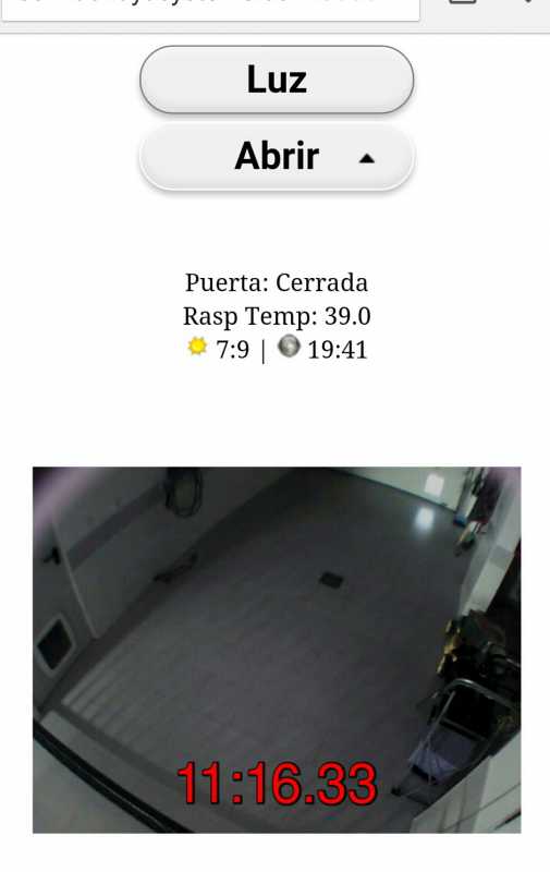

Realacionado con la radio puedes hacer un conmutador remoto via internet. Yo tengo una para abrir cerrar la puerta del garaje y encender la luz dependiendo de si es de día o de noche... pero igual que pones una puerta de garaje puedes poner cualquier cosa... Conmutador de antena, encender o apagar el equipo en remoto.... Esa misma raspberry manda baliza via TCPIP a aprs de mi QTH, ya que está encendida 24h por utilizarla en algo mas....
El conmutador remoto lo he montado con el software WebIOPi -> http://webiopi.trouch.com/
