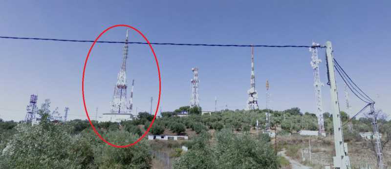

Gracias Toni por responderme. Pues que va.....
un entorno bastante limpio :laugh: :laugh:
Lo extraño es que en una trama tan pequeña como es la de posicionamiento y texto falle y en voz no se note nada. No me cuadra que sea problema de interferencias en RX.
La instalación está a conciencia... línea de Cellflex, antena de baja ganancia junto a la caseta (no en la torre) a tierra y rack también...
