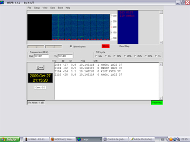

Gracias por el manual, Antonio.
Como podeis ver Joe tambien sale en radio, hace tiempo lo trabaje en 20 metros en JT65.
No todos los dias coincide uno con un Premio Nobel en radio.... ;) Sin_t__tulo_1.jpg
EA5TT
Mensajes: 1921
#81493  - 28 octubre, 2009 00:06
A ver si se ve mejor: Sin_t__tulo_2.jpg

En efecto, uno de los habituales en WSPR en 30 mt es Joe.
