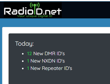

EA4AC
Mensajes: 1611
#405614  - 5 octubre, 2025 10:33
A mi funciona.
05 10 2025   11 33 26
