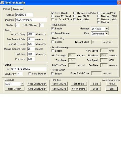

El soft te ha de quedar así mas o menos;

- [img size=480] [/img]
EA4BNQ
Mensajes: 107
#40908  - 12 junio, 2008 21:51
Hola Enric,he probado la config que has mandado,funcionando TinyTrak....saludos de Enrique ea4bnq
