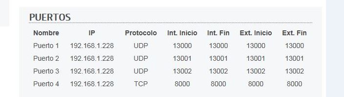

Ya he abierto esta tarde,en el Router remoto el puerto 8000-
Desde aquí (local) he intentado acceder con varias IP y nada; no sé como se hace.

Tienes que entrar con la IP que veras en el status del RRC-Local como "Other party"seguido de los ":8000". Sí Tienes el puerto abierto en el router, y en settings ya lo tienes como Web server = 8000, deberas ver la pagina inicial de tu RRC-Radio.

Ya había consultado con esa dirección que pone en "Other party" dos puntos y 8000
(xx.xx.xxx.xxx:8000) y no me había funcionado. Lo he vuelto a repetir ahora y tampoco, me da el famoso error code:1600 ("The socket connection to xx.xx.xxx.xxx failed. No se puede establecer una conexión ya que el equipo de destino denegó expresamente dicha conexión xx.xx.xxx.xxx.
El puerto que he abierto el 8000 le he puesto protocolo FTP :
En los Settings tengo desde el domingo el Web server= 8000

Parece que está bien, pero cambialo en el router remoto a UDP y pruebas.
Yo en mi router lo tengo como TCP/UDP y funciona.

Ya he conseguido ver los settings del remoto vía browser; no tengo claro porqué unas veces accedo y otras no. Quizás dependa de que lo tenga funcionado desde local ?
