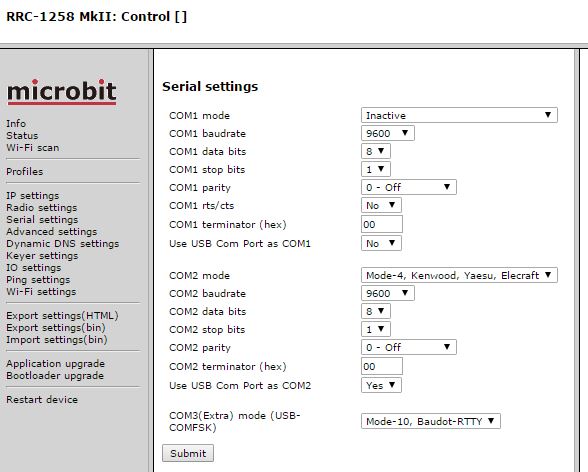

Para utilizar el CAT por USB debes conectar del USB PC al micro USB del RRC. Después en los settings del RRC Lado Local (entrando por web mediante la IP del RRC) en "Serial Settings" en los ajustes de COM2 debes seleccionar en la parte inferior "Use USB Com Port as COM2 = Yes" ya que es en el COM2 donde tienes conectado el cable RS232 que va a permitir controlar el TS2000.
Me pillas fuera de casa y tengo el RRC Lado Local (Control) apagado, por lo que no puedo enviarte un pantallazo de mi configuración.
Una recomendación: una vez tengas anotadas las IP de ambos RRC, ya puedes conectar todo y configurar los RRC entrando mediante cualquier navegador web (Internet Explorer, Firefox, Chrome, etc), escribiendo la IP del RRC que quieras configurar. Olvídate del Microbit Setup Manager, solamente deberás utilizarlo para las actualizaciones de los RRC (si alguna vez necesitas actualizarlos).

Después, en "Serial Settings" deberás poner esto en ambos RRC:
Siempre en los ajustes de COM2, ya que es donde tienes conectados los cables RS232 para el control de TS2000
USB ---- MicroUSB ---- COM2 RRC Local ---- COM2 RRC Radio ---- TS2000
Este es el recorrido real de las señales de control, desde el PC al TS2000
