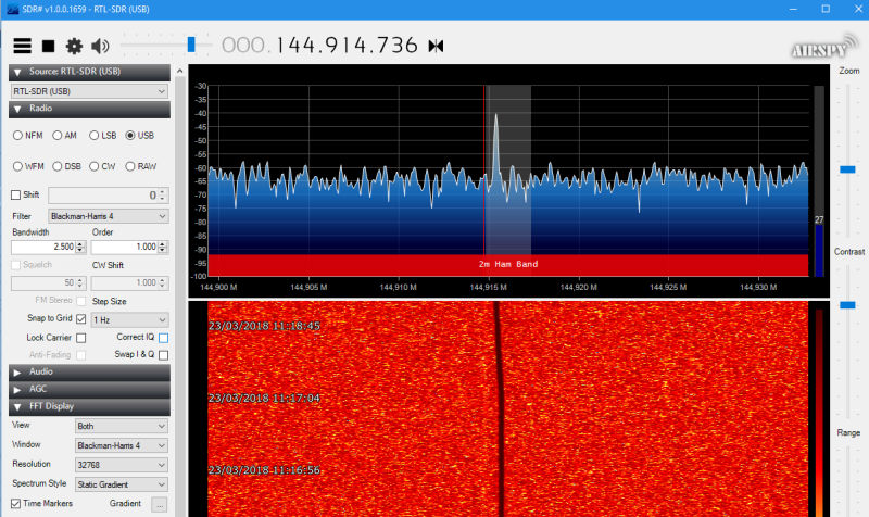

Compré el Walkye y he estado probando.
Con la frecuencia que indicas de 432.043,75 lo recibo en 10.368.915 + -
Son los 15 KHz (entre 14 y 17) que he de subir cuando hago contactos con EA3XU y EA3HMJ sobre la frecuencia que me indicán. Yo no tengo OCX externo.
La evolución es la misma que en los contactos empieza casi en 17 y a medida que se calienta el transverter va bajando hasta los 14 + ó -

Me alegro de que en tu caso coincida con las observaciones
Ten en cuenta que no todos los walkies generan la señal en 10GHz exactamente en la misma frecuencia. Debería de haber una variación de hasta varios KHz en 10GHz probando con diferentes walkies, aunque sean del mismo modelo
Como has comprobado, es una manera sencilla y barata de comprobar la estabilidad de un transverter no disciplinado. Y al menos poder compensarla. Aunque lo suyo es eliminar esta incertidumbre y trabajar con el equipo en frecuencia. Ya tiene uno bastante con apuntar bien la antena y que todo lo demás funcione, como para añadir mas variables a la ecuación ;)
