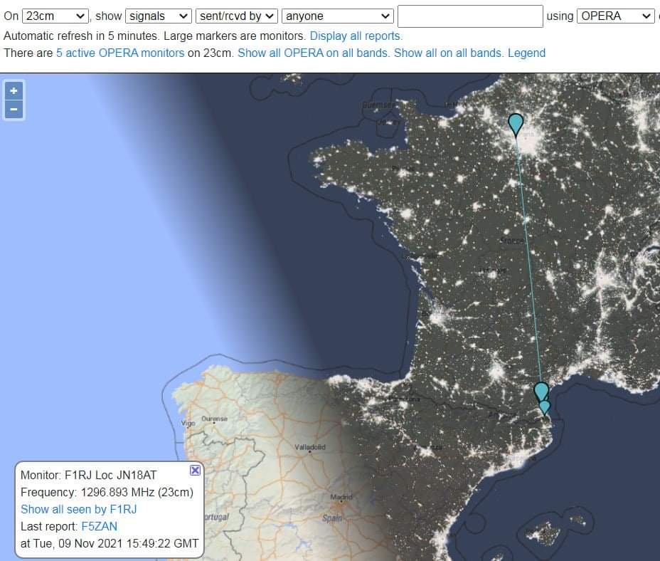

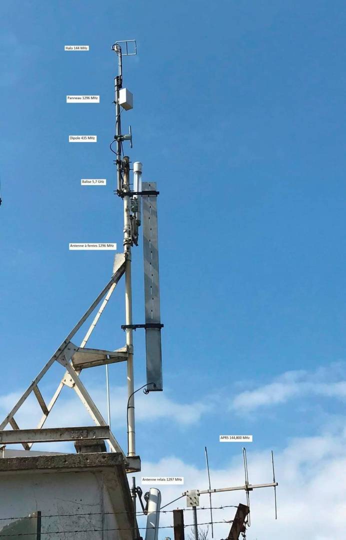

#369161  - 10 noviembre, 2021 01:46
Publicado por: @eb3ghn
Bueno, que estamos liando la troca, el R-2 es un repetidor en D-star y funciona perfectamente, en exclusiva, tiempo atrás estaba en modo mixto. C4FM Y D-star, pero con la instalación en Tibidabo de un repetidor en exclusiva para C4FM el modo mixto se acabó.. Y ya está, esta misma noche yo mismo estaba entrando al tg 214009 vía repetidor D-star de Montjuich, todas esas medidas que comentas respecto a la protección de los repetidores de DMR, o C4FM o D-star se aplican en cada instalacion, el problema es la entrada en rj-45, osease la Red, y hay centros que se llevan la palma, Sant Jeroni o Montserrat, Caro rete, he visto como se me han ido fundiendo las bocas de ethernet de routers y switches tanto Arista como Cisco, así que desde hace tiempo, los radioenlace de alta capacidad, SFP y fibra.. Y arreglado, no me juego un IP-50 de Ceragon por un par de SFP y una tirada de fibra, pero claro, cuando no hay ventana para un SFP y hay que tirar de ethernet.. Bammm, algún día mueren del susto, hay centros que las tierras están así así, roca pura, tierras químicas, no se mojan, yo he subido a sant Jeroni de madrugada y aquello era un festival de alarmas después de un tormenton, alarmas tanque gas-oil, alarma grupo, bueno.. Respecto al repe de UHF., verás, es un engendro que tengo que cambiar, primero era ver cómo respiraba el tema, ya viendo que respira bien, que hay buen ambiente, bueno, ya es hora de instalar el Kenwood.. Y ya está, y no te ofendas, ahggg, no me motiva el instalar un repe de VHF en analógico... No nos pone, no es nuestro trabajo, como te he dicho antes es una cuestión de radio club, sección o consejo territorial, mira, vamos a reír, no hace mucho me llegó al oído que en Tarragona van a instalar un repe analógico, y el jefe de la inspección ha contestado.... ¿Estáis seguros.... Seguro?  Por qué a veces por cuestiones del trabajo en Mussara o el Coll de L'Illa o en el despliegue de fibra de alguna zona, me había contado los años cachondos del R-6 de Caro y los personajes que pupulaban.... En fin.. No es nuestra meta, por cierto, hoy el enlace de 23cms en 1297.900 lo he dejado con un watio... Y en casa ha pasado de S-9+10 a S-9...mañana me irán pasando nuevos controles a ver como respira
FB IMG 1636495179665
FB IMG 1636495174368
