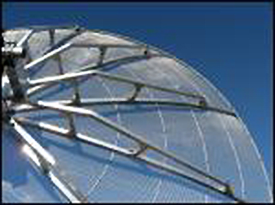

He encontrado una parabola de 4.80m hecha con costillas de chapa;

Si se tienen en cuenta las exigencias de robustez, cualquier opción es válida.
También, descartando que cuando tengamos la parábola preciosa y muy bonita, a la primera racha de viento quede hecha un ovillo....que eso también pasa.

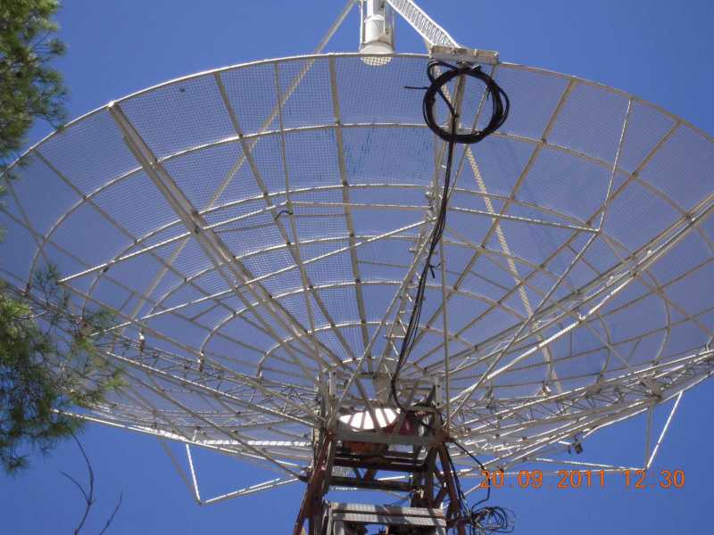

#189750  - 27 julio, 2012 13:21
Además de las costillas, observa los tirantes posteriores de refuerzo.
Esta antena ha soportado viento de 120 kms/h sin enterarse.
Como sabeis, está a 20 mts de altura.
Tienes toda la razón de este mundo Magí, si está calculado con un coeficiente de seguridad 2 o más, todo es válido, pero solamente tú sabes el trabajo que te costo, de los que lo vivimos un poco de cerca, por lo menos a mí, se me pasaron las ganas de liarme en un trabajo como el que hiciste.
