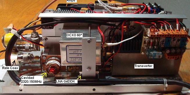

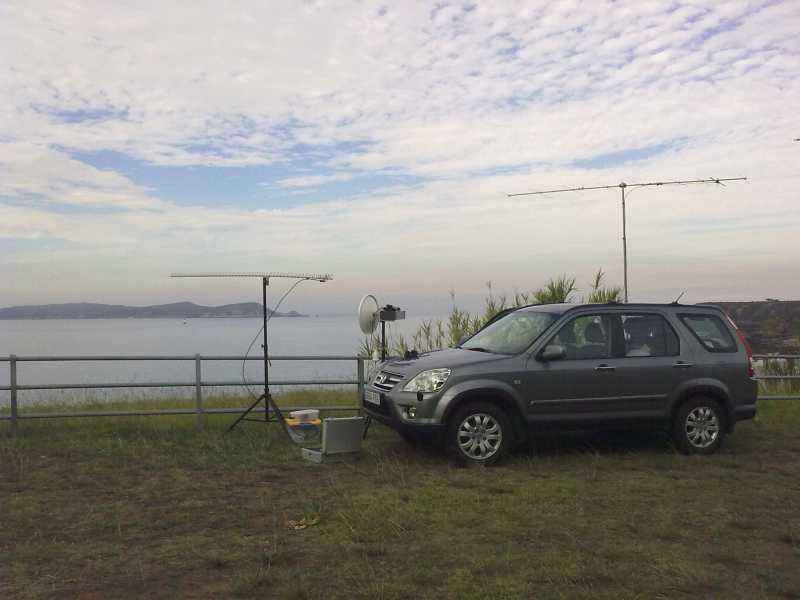

El pasado 15 de septiempbre intenté el QSO en 2.3 Ghz con Peter, EA8BFK.
Yo estaba portable en IN52nj en Sanxenxo, Pontevedra.
Mi instalación era:
Lo escuchaba perfectamente pero él a mí no.
Tengo las dudas de cuál era el problema. Sospecho que tenía el receptor bloqueado por sus balizas locales.

Entonces, hay que tener en cuenta lo que dices, cuando se intente el contacto con Peter, que apague las balizas... es muy probable que estés en lo cierto.

A mi me saturan las emisiones comerciales la banda de 13cm a 59+20 y sin una cavidad de filtro delante del previo es imposible escuchar nada de nada en 13cm.
Pues con la cavidad autoconstruida perfecto.
