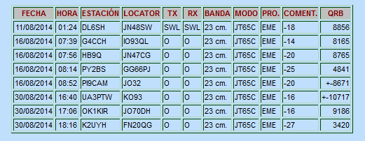

Con la activación de ayer doy por finalizada la actividad de HK1H en 1296 MHz 2014.
Hoy no he podido hacer nada y mañana ya empiezo a recoger todo ya que a finales de semana ya volamos de vuelta a casa.
Finalmente fueron siete contactos en dos días de actividad, con problemas e incomodidades (como siempre), pero satisfecho ya que, como sabéis, fue un experimento particular, con una antena hecha de madera, sin haber probado el sistema antes, etc.
Para mi el objetivo se cumplió.
El amplificador, bueno, hablando correctamente, la etapa de potencia se comportó perfectamente ya que no dio ningún problema, ni se calentó, y entregó buena potencia ya que algunos me dijeron que incluso me copiaban en los altavoces.
