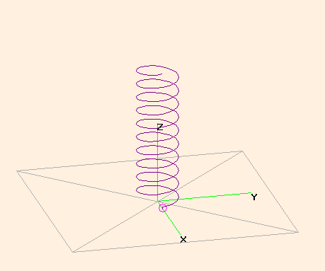

Por cierto si alguien sabe como hacer una helicoidal en mmana-gal, le agradeceria la info, yo no se simular esa antena. Pero estaria bien para probar distintas separaciones.
Mensajes: 8491
#258156  - 14 agosto, 2014 01:10
Aquí tienes una Helix en NEC, (por ejemplo para 4NEC2);
Helix.nec (Botón derecho, guardar como...)

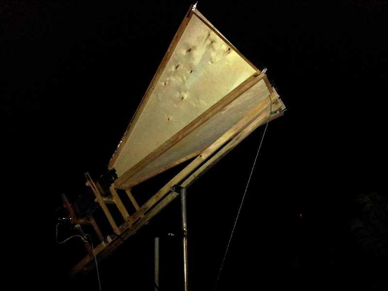

#258263  - 16 agosto, 2014 19:49
MISIÓN CUMPLIDA.
Muchos problemas e incomodidades (que ya os contaré en otro momento) pero finalmente ayer noche pude probar la Tx y Rx y completar varios contactos.
Exactamente fueron cuatro; G4CCH, HB9Q, PY2BS y PI9CAM.
También recibí varios reportes de otras estaciones, destacando Jose EA3HMJ que me pasó -18 con su helicoidal.
La antena creo que funciona bastante bien, eso si, tengo que rematar mejor la parte mecánica de seguimiento y conmutación ya que así me dio mucho trabajo.
El amplificador, sin problemas. Entregando entre 200 y 300w y recibiendo buenas señales y sin calentarse. Muy bien.
En general estoy contento ya que, aunque alguna cosa falló, al final pude probar la antena, el ampli y completar algún QSO desde HK1H en 1296 MHz por primera vez en la historia, y todo durante las vacaciones con la familia...
Creo que la misión está cumplida.

La "Bubucela" ha servido para trabajar las estaciones mas gordas. Sería muy interesante saber dónde esta su límite y si realmente vale la pena frente a otras posibilidades como yaguis, helix .... o parábola
Yo creo que la misión sería establecer una estación permanente EME en HK. Eso sí que sería un logro. No sé si tienes contactos con radioaficionados locales interesados en el proyecto. Ahora que ya no te pueden quitar el primer puesto quizás sea el momento de plantearselo
Y espero que no sea esta tu única actividad EME en todo el año. Te has planteado montar algo similar en UK ?
Mi enhorabuena también a ellos. Que son los que sufren las consecuencias de nuestras "locuras" :laugh: ;)
Luis, tienes razón, pero necesitaría un sistema de seguimiento y la parte mecánica más elaborada, y tiempo para hacerlo del cual no dispongo ahora.
http://www.setileague.org/photos/wghorn.htm
[hide]This horn design exhibits gain on a par with that of a quad helix array, a single long yagi, or a one-meter dish. However, the horn's excellent broadband impedance match, inherent lack of overspill, and low sidelobes mean its ground noise pickup will be significantly less than that of alternative antennas, providing a greater signal to noise ratio than one would expect from gain figures alone. [/hide]
Yo veo esta antena como experimento. Para su uso permanente... no estoy seguro si vale la pena. Como experimento sí. Hasta las hacen de cajas de cartón...
