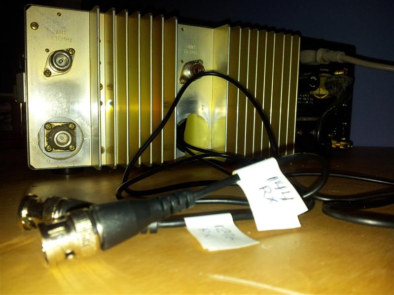

Tan solo comentaros que ya llevo unos días en HK1H y ya estoy empezando a preparar todo.
Ya ayer quedó lista la modificación al módulo de 1296 del FT-736 con la entrada separada de Rx;
En la foto se ven dos cables, uno es el de 144 y otro el de 1296. El de 432 no lo ví claro, me entró la duda y como no me hace falta en esta ocasión...lo dejé para otro día.

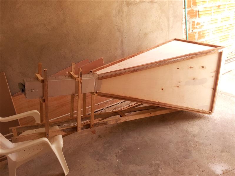

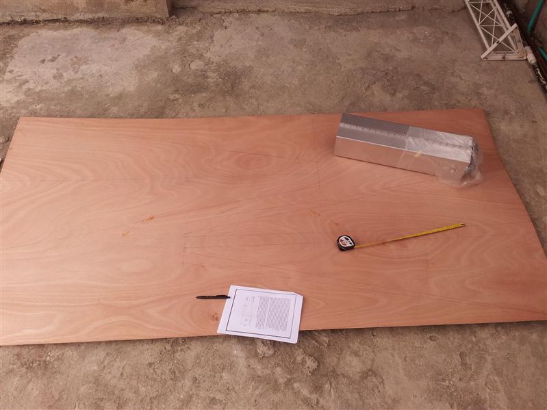

Hoy ya empecé a fabricar la antena...

Ya va cogiendo forma.
Se acerca el momento de la verdad...

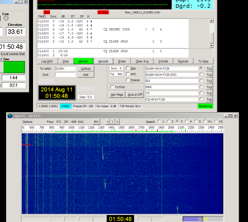

Finalmente hoy hice la primera prueba de Rx solamente.
Tarde mal y a rastro, pero...
Parece que funciona.
Mensajes: 8491
#257976  - 11 agosto, 2014 02:05
A todo esto, me equivoqué al probar el relé de protección de Rx... y se fundió. Es un Hewlet Packard, nuevo a estrenar, conectores SMA.
Lo abrí y lo que fundí fue un contacto que tiene arriba pequeño que selecciona a que bobina va la corriente.
Como tiene las bobinas bien y todo lo demás, supongo que se podrá aprovechar.
Aquí no tengo otro, así que solo me queda intentarlo con periodos largos para que me de tiempo a desconectar el previo y poner la carga a tiempo...

Hola Máximo, menuda tuba, que ya no es trompeta :woohoo:,
lo que no entiendo, -la verdad es que a estas alturas entiendo poco -, es como la has fabricado de madera ?? ..al menos, dime si va recubierto el interior de papel de aluminio, el de los bocatas, u otro metal.
Juan, efectivamente, la madera solo hace de soporte, el interior está forrado de papel de aluminio, del de cocina. Lo pegué con pegamento así como pude...
Cuando esto acabe voy a preparar un artículo, por si alguien más se anima.
#255358  - 11 agosto, 2014 15:37
Yo ya ando pensandolo, pero creo que en mi caso seria mejor usar una malla con agujeros no mayores de una decima de lambda.
Y quizas merezca la pena hacer algo mas larga la bocina.
Ya veremos.

Enhorabuena Máximo ! :laugh:
Esa "Bubucela" funciona. Curioso que las dos estaciones te pongan la misma señal de -18dB. A ver si escuchas a HB9Q. Esta noche estaba trabajando al EI9E que está de expedición con una yagui de 65el. Con las señales que te ponga HB9Q ya tenemos una referencia bastante buena para sacar conclusiones
En Tx, aparte de lo del relé, la estabilidad en frecuencia puede ser un problema. Es lo que le está pasando a EI9E

Lo del relé, creo que puedo puentear esos contactos. Solo son para dirigir hacia una u otra bobina la corriente, pero eso ya lo hago yo externamente.

#258068  - 12 agosto, 2014 13:32
Ayer monte la helix de rx y pude recibir a HB9Q mientras trabajo a EI9E con -17.
Si no recuerdo mal Luis EA5DOM lo recibió con -21 con su yagi sin LNA.
A ver Máximo como lo recibes para comparar.

Bueno, yo estoy en contacto con Dan - HB9Q, para ver si el fin de semana lo intentamos, pero yo supongo que de un día para otro las condiciones cambian y las señales también.
De todas formas, ya comentaré por aquí.
Antes de ayer DL6SH con menos antena y menos potencia me marcó -18. Así que supongo que HB9Q marcará mejor de eso, aunque cada día que pasa la Luna empeora...
