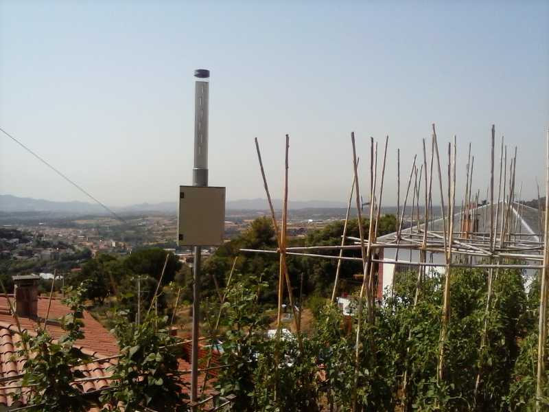

Un aspecto de la baliza de EA3FLX en casa de Juan EA3FVI, entre las tomateras.
