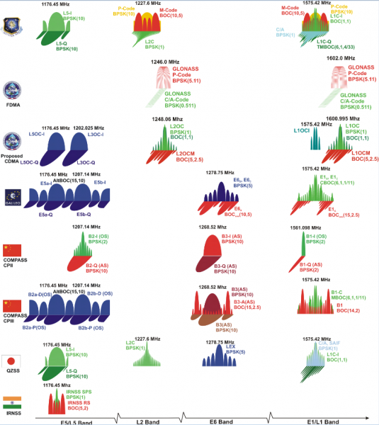

#306272  - 16 enero, 2017 14:17
En el gráfico de arriba, los que mas se acercan rondan los 1278 MHz. Luego ya saltan a 1561 MHz, así que nos sigue quedando un hueco ahí.
Nuestro uso suele ser bastante reducido, 1296.200 1296.300
No se los de DATV cuánto usan.
Supongo que en algún momento podría coincidir algún satélite de esos justo entre una estación en Tx hacia la Luna, pero sería cosa de pocos segundos.
De momento, nadie se ha quejado, que se sepa, así que lo dicho... a seguir dándole.
