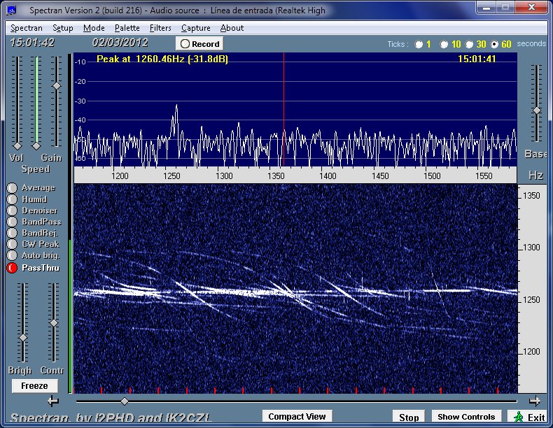

Subo la apuesta a 6.2 metros:
Acabo de sacar esta imagen del "Aircract Scatter" usando mi antena vertical y la portadora del transmisor de TV de Muro (Portugal), en 48.2522 MHz, el que apagarán en un mes aproximadamente. Se pueden ver multitud de aviones, con sus respectivos dopplers (aproximadamente +/-50Hz) positivos cuando se acercan a la línea TX-RX, cero cuando la cruzan y negativo cuando se alejan de ella. También se puede ver la deriva de mi receptor recién encendido :laugh:
Lo que no se es si estos niveles dan para un contacto usando potencias "amateur".
