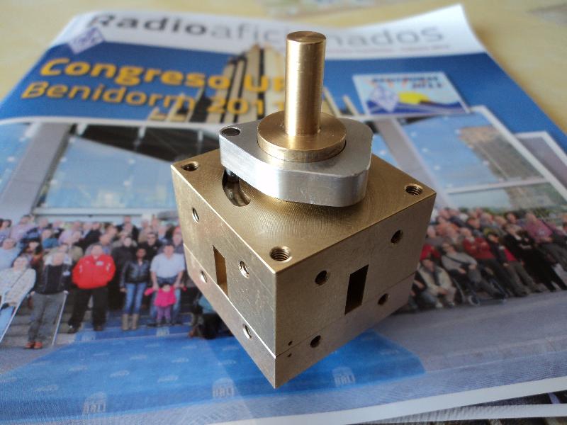

Tendremos el primero para los test a media semana,posiblemente se mandara en Francia para un control mas fino.
Estara todo laton.
saludos.

Este viernes he tenido una charla con los mecanicos y hemos definido unos cambios para mejorar la fabricacion y un complemento de posicionamiento con tope mecanico,al principio solo avia un tope de posicionamiento,veremos la diferencia de coste, no cambia nada en el diseño original.
Un colega Frances me manda un empalme de microondas para verificar la compatibilidad.Se erncargara de efectuar las medidas tecnicas.
Se va montar un circuito electronico para la comutacion con micromotor basado en un modelo del inventor del rele.El circuito del secuenciador ya esta desarolado.
Microondas =microcircuitos.
A disfrutar.

Bueno,ya tenemos el"number one" es el resultado de varias modificaciones y posiblemente tenga algunas mas.
Ahora se mandara a un experto,el padre del invento para las medidas y posibles modificaciones.

Buscar el error?
El rele,se le ha quitado un error del mecanico con la fan de acerlo bien,izo ,sin saberlo un error que no provocaria un augmento de perdidas.Buscalo con la primera foto.
