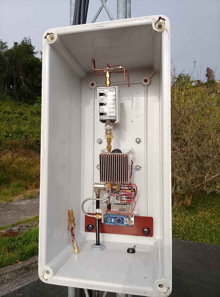

Tengo conectada estos días una pequeña baliza experimental y lo comento aquí por si alguien quiere intentar escucharla y reportarlo por aquí:
Frecuencia: 1296,7MHz, mensaje CW
Potencia: 1W
Antena: direccional dos elementos (tipo HB9CV) en polarización "mixta" (elementos en horizontal con las puntas dobladas arriba y abajo)
Ubicación: zona este de Gijón
Orientación: 270º aprox. (hacia el oeste)
Altura: 45m. ASL (aprox)

Gracias, EA2RF.
Adjunto una foto
baliza 1296,7MHz

Gracias Gus. Acabo de pasar por ese sdr inglés y la verdad es que es una pena ver todo ese espectro vacío, jaja. Pero ya sabes donde está puesta y tiene mala salida hacia el norte. Estaría apuntando a la ventana del vecino de la casa de más arriba. Hacia el suroeste sí que podría girarla un poco si a alguien le interesa probar, pero casi que espero que no me lo pidan, porque la subí a lo alto de la torreta y me da un poco de pereza subir a girarla. No tiene mucha altura (unos 4m), pero ya obliga a subir con soporte y cinturón. La puse al oeste para que la intentara escuchar Asier y alguno más. Entre ellos yo -perdón por el egoismo pero mi padre decía que la verdadera caridad empieza por uno mismo- desde Luanco, Peñas, ... desplazándome con el coche.
