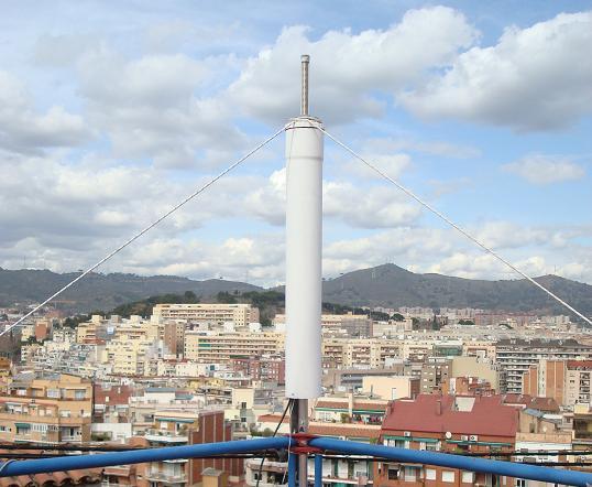

La baliza de 10 GHz instalada en Barcelona, en pruebas (a 170m asl) ha recibido su pequeño bautismo de nieve.

Esta es la última vesion de la baliza de 10GHz EA3.
Las modificaciones estan enfocadas a evitar que se acumule calor en el interior por la electronica y a la vez que no se sume calor por el calentamiento en la cubierta por la radiación solar.
Detalle interno:
Entre los tubos concentricos permiten la circulacion de aire entre todas las camaras.
El tubo exterior de PVC gris lo he pintado de blanco.

#217356  - 9 marzo, 2013 15:54
Una buena idea, ya que lo que aisla del calor, tambien lo hace del frio.

Ya tenemos la baliza EA3 de 10GHz a 400m asl en pruebas.
Locator JN11BP (en alturas de Caldas de Montbuy)
Esta bien situada dirección EA2, EA3, EA5, EA6
QRG 10368.838MHz
Antena OMNI de ranuras.
En Barcelona llega a tope.
