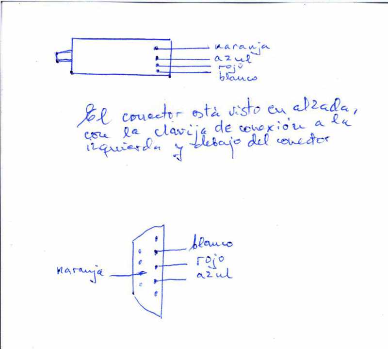

Ahí te mando los esquemas prometidos: como verás, lo del dibujo no es lo mío.
Programas que empleo: el que viene de compra, que yo también perdí y hube de bajar de la página oficial de LaCrosse y el Weather Display v.10.37R.

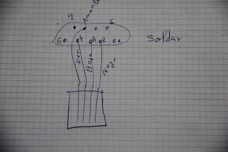

Hola Jose Antonio, gracias por la foto
Como coincide solo el cable rojo (hihi) a partir de aquí soldé el resto y :woohoo: no funciono hihi , bueno pues te envío mi esquemita a ver si tu ves algo mal ,lo estoy probando con el Weather display y solo me queda la duda de la velocidad del puerto serie? yo lo puse 1200 N 8 1 no se si estará bien ,cuando consiga ver algo en pantalla veremos que programa uso , para ver si funciona seria mejor probar con el original ....pero yo tengo W7 64 y quizá este programa tan antiguo ...no se.
Bueno mira ver si esta bien mi conexión y me dices algo
Gracias............Lute

Hola, Lute: el programa que viene de origen funciona con V7 de 64 bits: lo acabo de instalar ahora en el w7 (yo tengo la estación en el XP) y veo que funciona.
La configuración del puerto serie COM1 es la siguiente:
bits/segundo: 9600
bits de datos: 8
Paridad: 0
Bit de parada: 1
Conttrol de flujo: 0
En cuanto a los conectores, ten en cuenta que yo te lo mado visto con la pestaña de anclaje hacia abajo, no por donde entran los cables. Si los miras por donde entran los cables antes de crimpar (es decir, con la clavija de anclaje hacia arriba) la disposición es distinta: mas o menos así:
1 - blanco
2 - rojo
3 - azul
4 - naranja
Te he grabado el programa en un CD (y el weather display también, que por cierto lo he conseguido en castellano) y te lo puedo mandar por correo (no electrónico, mi servidos no llega) si me pasas la dirección postal a mi e-mail. Ayer estuve buscando tu teléfono y no lo encontré, aunque si tu dirección en Las gabias (por el calbook). Mi teléfono, por si lo precisas, 976654336.

#257254  - 26 julio, 2014 19:22
Bueno ahora el puerto responde ........pero los datos no son buenos hihihi, no se que sera lo dejo en espera....

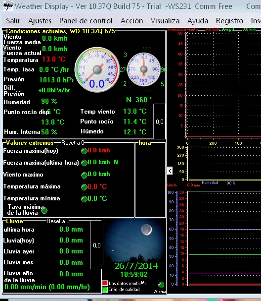

La verdad es que estoy probando de todas formas y no hay manera , me quedan todavía algunas combinaciones por hacer ,y no se si el puerto no va si los cables estan mal o que pasa........ 👿

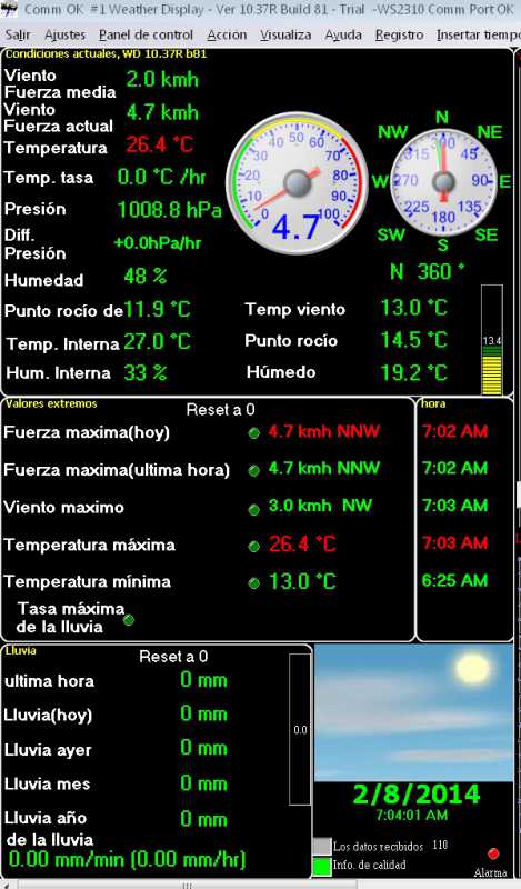

#257343  - 28 julio, 2014 17:15
Mañana salen por correo los discos que te dije: prueba con el que viene de fábrica y si es preciso te mandaré unos pantallazos de la configuración.
Ahora mismo acabo de comprobar la estación el W7, normalmente utilizo ell XP, y con ese programa funciona correctamente

#257347  - 1 agosto, 2014 16:20
Bueno bueno que bueno , funciona con el programa de la crosse que me as enviado junto con el cable , con el otro pro. no va y cuando lo pongo debe de acaparar para si el com1 y el prog. de la crosse tampoco va, ire probando de uno en uno a ver que pasa
:woohoo: :woohoo: :woohoo: :woohoo: :woohoo: :woohoo: :woohoo: :woohoo:
GRACIAS GRACIAS Y REGRACIAS ...73 Lute

Buenos días, suerte con tu instalación de w8 ,fijate que yo esta mañana busque y borre todos los programas de meteo que tenia ,los puse de uno en uno y ahora funcionan los dos 😆 😆 😆
Ahora falta poner la clave .......otro día Gracias.........Lute
