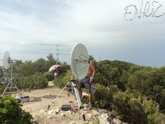

el tripode dependera de los Euros que le puedas asignar
en esta foto de mi blog puedes ver dos tipos uno es uno profesional de los usados por
los topografos y otro casero aprovechando el de una selal de trafico olvidada durante unas obras
tambien dependera del uso a darle en ambos casos recomiendo dejar el coche cerca ya sea por peso o volumen no son comodos a la espalda HI HI
