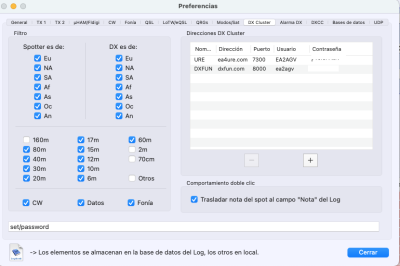

Estamos ampliando el manual de ayuda del clúster EA4URE, con la intención de facilitar la configuración a aquellos usuarios que tienen dificultades para conectar sus programas al DXCluster.
En esta ocasión necesitaríamos la colaboración de quienes utilicéis RUMLog y tengáis funcionando correctamente la conexión a un DXCluster.
Nos sería de gran ayuda disponer de información sobre ambos casos:
  • Conexión al DXCluster sin contraseña.
  • Conexión al DXCluster con autenticación mediante contraseña.
Si alguno lo tenéis funcionando y podéis colaborar, agradeceríamos que nos facilitarais:
  • Versión exacta de RUMLog que estáis utilizando.
  • Capturas de pantalla de las ventanas de configuración implicadas, donde pueda verse cómo se configura la conexión.
  • Si existen diferencias en la configuración dependiendo de si el clúster requiere o no contraseña, cualquier indicación al respecto también será bienvenida.
La finalidad es poder documentar el procedimiento correctamente y añadirlo al manual de ayuda, de forma que otros radioaficionados que no estén familiarizados con la configuración puedan seguirlo fácilmente.
Muchas gracias de antemano a quienes podáis echar una mano.
73,
Admin del DXCluster EA4URE
EA2AGV
Mensajes: 530
#413987  - 25 agosto, 2026 12:07

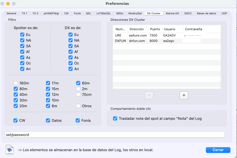

Hola Kin.
Yo utilizo Rumlog desde casi sus inicios.
La versión actual es la 6.5 y la conexión al clúster es con contraseña.
Te adjunto captura de pantalla de la configuración para la conexión al clúster.
Captura de pantalla 2026 08 25 a las 12.02.34
