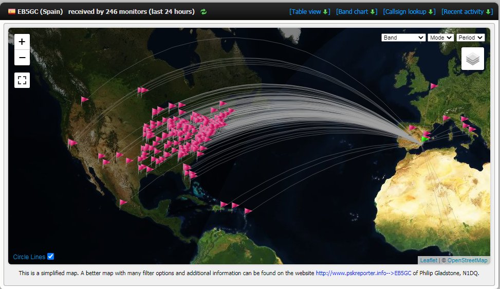

#356583  - 8 diciembre, 2020 15:00
y yo diría que más favorable para contactos locales que para DX.
Estos días en 28 MHz con la subida del SFI hemos estado trabajando estaciones DX del Pacifico y USA en fonia y DIG.
Arriba ayer trabajando apertura de USA y West Coast en 24 MHz... por lo que creo que si que es favorable para el DX y a mi y a muchos usuarios de ella le esta dando gratas alegrías 🙂
Comparar Una sky-line(cobweb)
OJO con comparar una SkyLine con una Cobweb, son 2 antenas electricamente MUY distintas.
Un saludo y buenos DX.

Mensajes: 51
#356590  - 8 diciembre, 2020 19:42
Ahora entre una SKYLINE o (Cobwebb,salvando cualquier distancia(sic),para que nos entendamos....) y una vertical "convencional" medio buena(Butternut,Cushcrfat,Gap..etc)..sin duda me quedo con la VERTICAL,por 1.532 motivos distintos,entre míos y observados
Pues yo al contrario que tu Mitxel, las verticales convencionales me impedían hacer DX por el elevado ruido y QRM en la ciudad y ahora con la SkyLine al ser cerrada y en polarización horizontal me atenuó bastante el ruido y gracias a ello ahora puedo hacer radio, osea ahora puedo oír y antes no. Que cada uno saque sus conclusiones, hablo de mi experiencia faltaría mas, lo importante es probar y probar e instalar lo que mejor se adapte a cada instalación, opciones hay miles.
Saludos a todos.
EB5GC Antonio.
