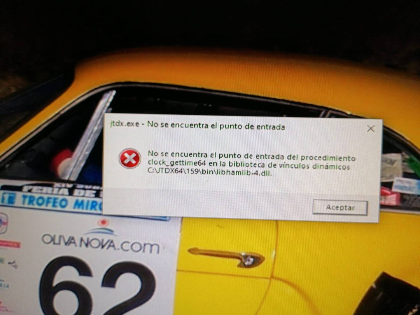

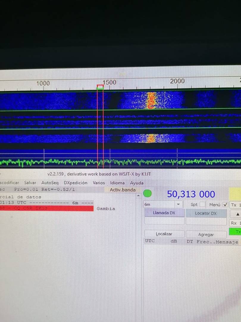

Hola, soy EA5AJX, Ricardo, en Almansa.  De repente, (llevo con el JTDX ya unos cuantos años) estoy teniendo problemas con la entrada de audio,Nivel del micro, en la barra del programa, o en el waterflas, se ve craramente como oscila desde abajo y arriba sin control, no vale ir y regular la barra del micro, NO, alguna vez me ha salido un mensaje de error de la libreria libhamlib del programa, diciendo algo sobre errores al abrir y cerrar, no tengo copia de ese error.
He intentado bajarme la última actualizacion y cambiarla, entonces me da otro error al intentar arrancar, me dice: No se encuentra el punto de entrada del procedimiento clock_gettime64 en la biblioteca de vinculos dinámicos, C:\JTDX64\159\bin\libhamlib-4.dll , y ya no arranca el programa. Si pongo de nuevo la libreria vieja, si arranca, no da error, pero el problema sigue estando igual.
Quisiera saber como solucionar esto, o si tengo que cambiar de programa, por ejemplo al HSMV, u otro.
No se si hice bien el cambio de libreria, primero quite la que tenia y luego puse la supuestamente NUEVA, quiza tenia que haber puesto encima la nueva,?

Para Maximo e Hipolito, estuve un rato en 28 Mhz, FT8 y funciono todo bien durante una media hora, a partir de hay empezo  el calvario de nuevo, ya no pude completar ningun QSO más, pero al final, salio el dichoso aviso del que queria poner por aqui, para que se vea más claramente lo que ocurre, dice tener un conflicto para poder abrir la libreria hamlib-4, o eso me parece a mi. Lo que ya no se, es como solucionarlo, ni porque ha ocurrido este problema.
Pongo la nota que sale:
IMG 20251105 WA0005
A ver si alguien sabe a ciencia cierta que hay que hacer.

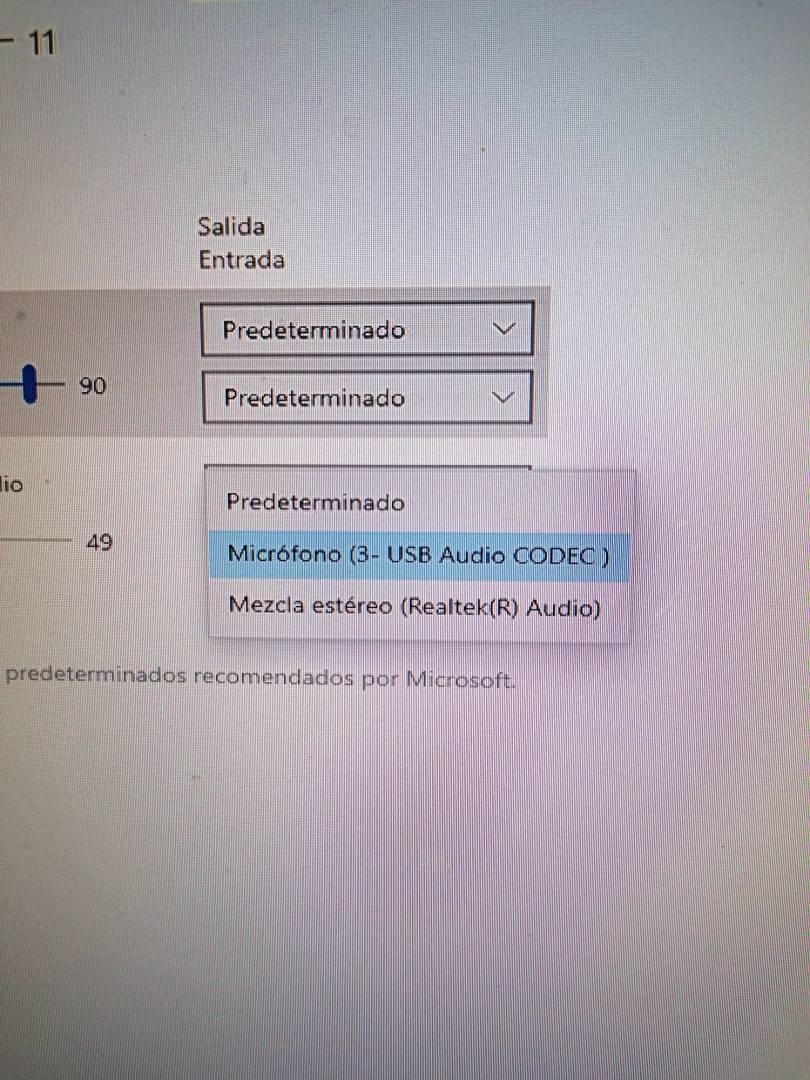

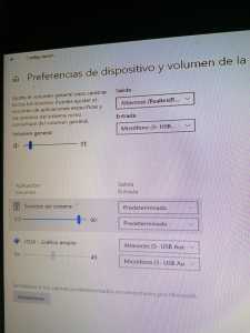

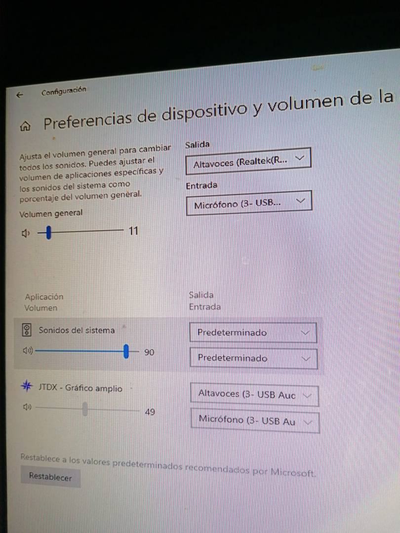

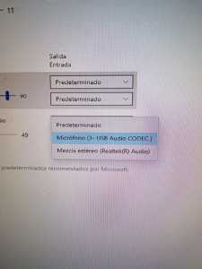

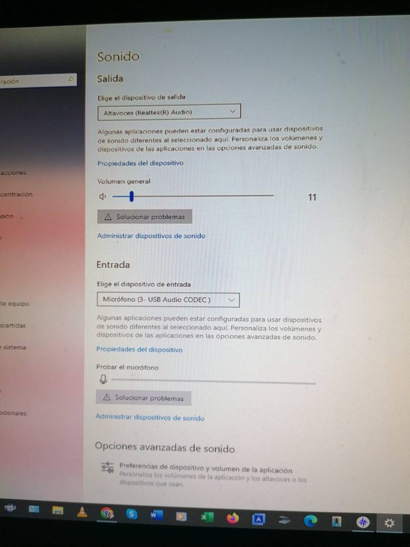

Hola Adrian, gracias por responder, estoy con windows 10, 64bits, creo que tengo desactivado el sonido espacial, si me deja pongo las capturas de la configuración de sonido.
WhatsApp Image 2025 11 08 at 18.39.22 (1)
WhatsApp Image 2025 11 08 at 18.39.21
WhatsApp Image 2025 11 08 at 18.39.21 (1)

EA4GOK
Mensajes: 565
#406480  - 8 noviembre, 2025 19:36
Hola, que emisora tienes, veo que tienes mal puesto la configuracion del sonido es audio codec lo de los altoveces y igial que pone en el micro, si no te lo miro yo remotamente si quieres
un saludo
javier alonso martin
