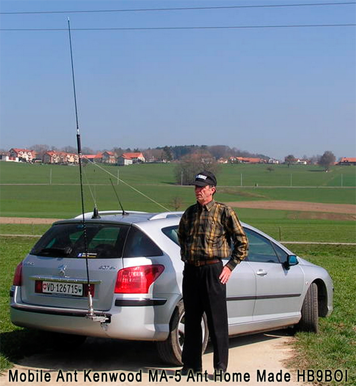

Te paso información del montaje de la antena móvil vertical para las bandas de HF Kenwood MA-5
- Tiene varias combinaciones de varillas helicoidales para cada banda
· Con un elemento base para las bandas de 10 a 15 y después tienes que añadir unas varillas rígidas en la punta, o puedes añadir las otras varillas helicoidales una para 20, o para 40 y si añades una bobina en el medio funciona en 80m.
- Longitudes
· Elemento de base: 1245mm
· Elemento de 3.5 MHz: 185mm
· Elemento 7MHz: 1250mm
· 14MHz-elemento: 1150mm
· 21MHz-elemento: 485mm
· 28MHz-elemento: 165 mm
· Antena de HB9BOI
