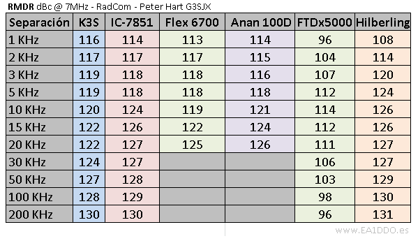

#285756  - 17 marzo, 2016 18:42
En la revista RadCom de este mes analizan el Elecraft K3S.
Como ya habían analizado el Icom IC-7851 ,el Flex-6700 y el Anan-100D, me lo pusieron fácil para poder compararlos.
Comentar que ni la QST ni Sherwood han analizado a los cuatro aún.
RMDR (500Hz, 7Mhz)
Valores en dBc, extraídos de los análisis publicados en la RadCom realizados por Peter Hart - G3SJX.
Tras esta comparación, se puede afirmar que el rendimiento del receptor del K3S es igual, casi idéntico, al del IC-7851 !!

#291779  - 17 marzo, 2016 20:11
Ahora con colores;

#291785  - 17 marzo, 2016 22:02
Sin quitar mérito al K3S, a mí lo que me deja asombrado es el 7851, a 9 MHz son números excelentes, pero con una FI de 65 MHz como tiene el Icom son sencillamente asombrosos, este resultado se obtiene usando componentes de altísima calidad.

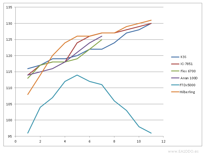

#291802  - 19 marzo, 2016 18:23
He añadido el Yaesu FT Dx-5000 y el Hilberling PT-8000.
Ambos analizados por la misma persona y publicados en la RadCom.
EA2AJO
#291851  - 19 marzo, 2016 21:41
Por los datos aportados por Máximo, el yaesu FT DX-5000 es una auténtica patata.Yo creo que hasta mi yaesu 817 es mucho mejor.
Saludos 73'.
Mensajes: 8491
#291866  - 19 marzo, 2016 23:21
Bueno, yo no diría tanto.
Ahí en esa comparación puede parecer una patata, pero es que los demás son lo mejor de lo mejor y más modernos.
En su momento el FT Dx-5000 estaba arriba de todo pero han salido equipos mejores y lo han superado.
Si puedo añadiré alguna radio más normal para tener una mejor perspectiva.

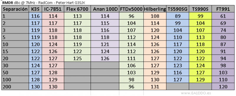

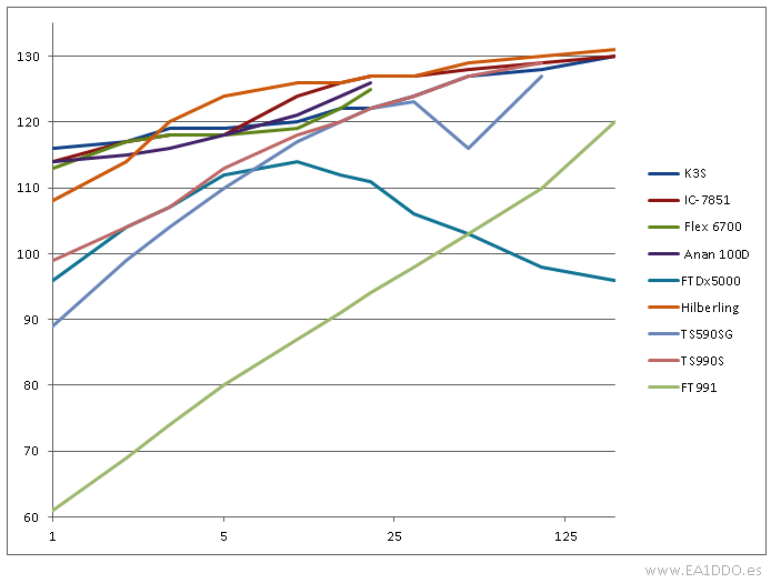

#291873  - 24 marzo, 2016 20:18
Hola Maximo, añade alguno de Kenwood, por ejemplo el TS-990 y el TS-590SG
Perdona el retraso pero entre una cosa y otra...
Aquí añadí el TS-590SG, el TS990S y el FT-991.
Los dos Kenwood no desentonan mucho ya que son bastante buenos.
El FT-991 lo he añadido para que se note la diferencia que decía antes (perspectiva). Aún siendo un buen equipo y moderno... mira donde está (abajo de todo).
Recuerda que lo más importante es la izquierda de la gráfica, los valores bajos de KHz, cuando está la señal cerca. es ahí donde se demuestra la calidad y el rendimiento.
Sherwood los clasifica por esa medida, a 2 KHz.
Mensajes: 8491
#292242  - 24 marzo, 2016 20:27
Nota; ese valor de 116 del TS-590SG a 50 KHz supongo que es una errata.
El valor anterior es 123 y el siguiente 127 así que supongo que en vez de 116 será 126.
Pero en la revista aparece 116, así que así lo dejé, pero no prestarle mucha atención.

#291870  - 25 marzo, 2016 07:49
Máximo el que sea Moderno no quiere decir que sea mejor, el yaesu FT-1000 le supera al FT DX-5000 y es bastante más antiguo, y según acabas de poner, el FT-991, aunque por precio es una categoría inferior es bastante más moderno y según los datos que has puesto ese si que es una auténtica patata, no cumple las expectativas de un equipo ultramoderno, por los datos que aportas en su categoría de precios el ts-590SG es mucho mejor equipo.
Saludos 73's.

#292245  - 25 marzo, 2016 07:59
Máximo, yo tampoco veo bien los datos del FT DX-5000, ya que no es normal que a partir de 10khz vaya bajando la atenuación, cuando lo normal es que vaya aumentado, aunque ahora partir de hay poco a poco, pero nunca disminuya, no sabemos si es error en los datos, o que el equipo o filtros tengan problemas de blindaje, o acoples raros....
Saludos 73's.
