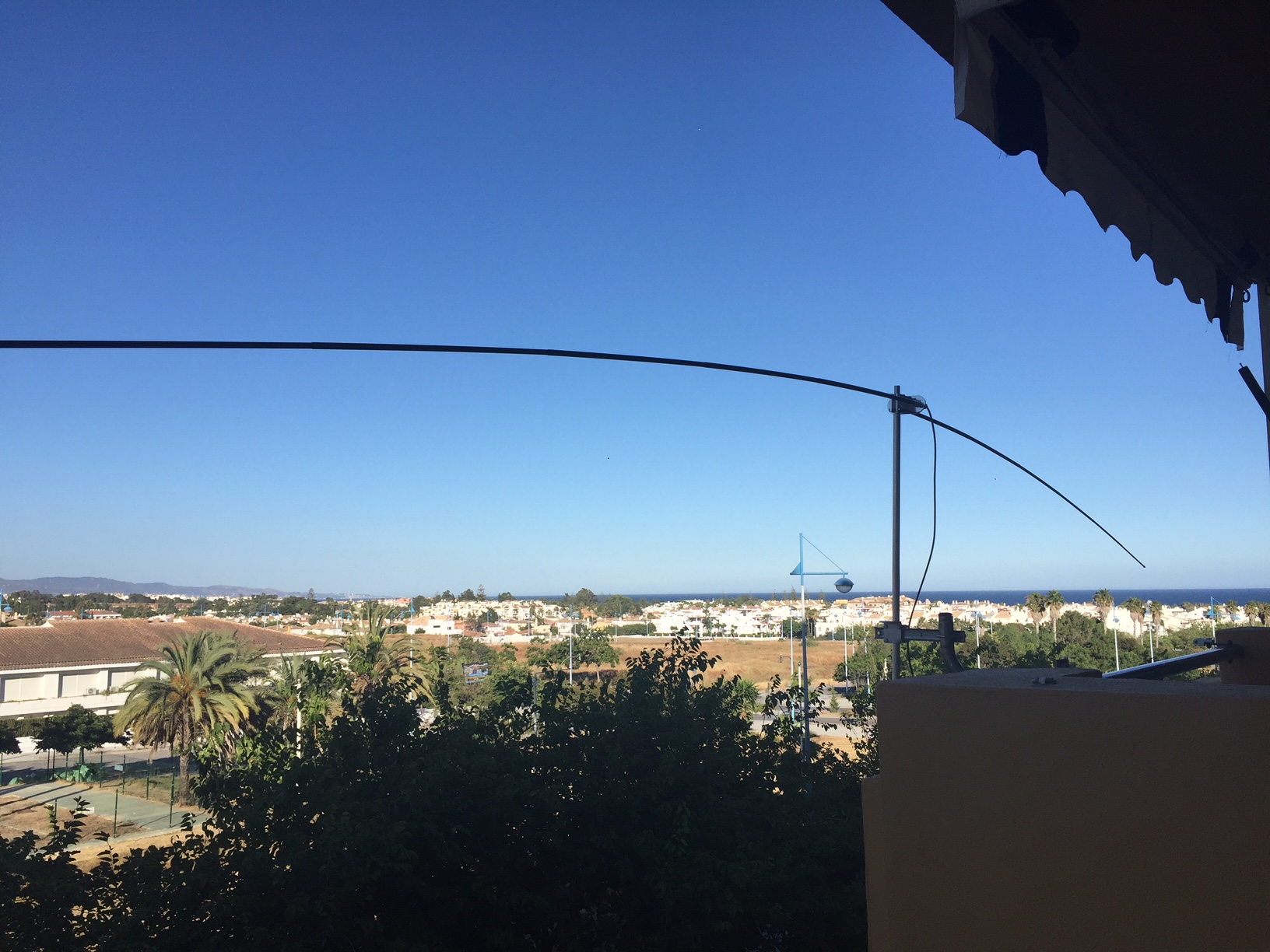

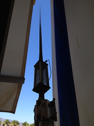

Hola Antonio, yo tengo la mfj 2286 big stick en la barandilla del balcón, no es que sea la panacea, pero trabaja bien, de hecho yo tengo hecho todos los continentes con esta antena. Yo tengo el mismo problema que tu, vivo en una segunda planta y por encima hay tres plantas más, también para la banda de 40m tengo un minidipolo con dos antenas móviles de mfj de 40m. y hago cositas con el, también tengo una loop magnética casera de 10m a 20m y funciona muy bien, puedes verlo en qrz.com

Antonio, también te adjunto la foto del minidipolo mfj con dos antenas móviles de mfj.
EC7ZT Manu,
