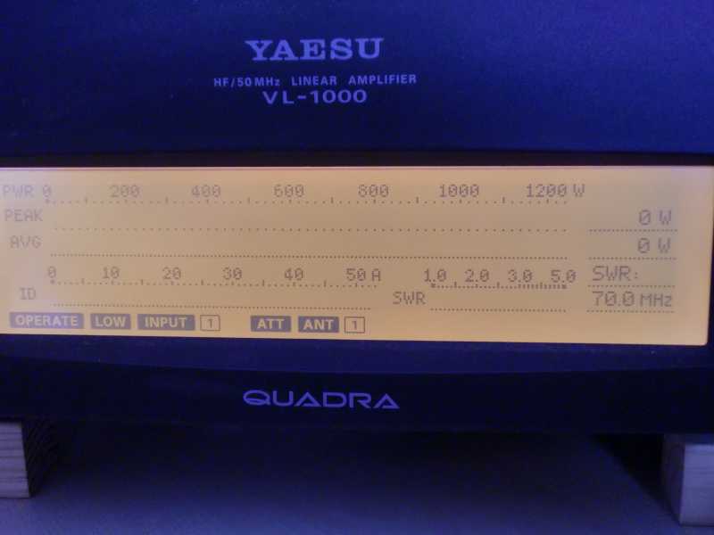

EA5AX
Mensajes: 453
#218395  - 18 marzo, 2013 11:19
Mira el quadra de yaesu te dará más de 1k sobre 1.150w en todas las bandas hasta los 50mhz incluidos y hasta 400w en 70Mhz. Yo tuve uno y es tal y como te lo digo.
Aunque supuestamente es solo y exclusivo para yaesu eso es falso pues puedes utilizar cualquier equipo de dos maneras haciendo el cable o lo mejor y es utilizando un Station Master de Microham.
Un saludo cordial
