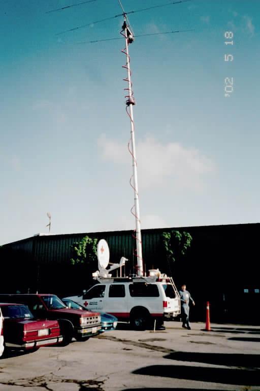

Hola Campeon:
Bravo por los numeros en el DX/M ahuora tines
que mejorar la estacion...........Un Hamer con torre teles-
copica y una Steppir hi hi hi.
A por el +1.
73 de Manolo EA8ZS
