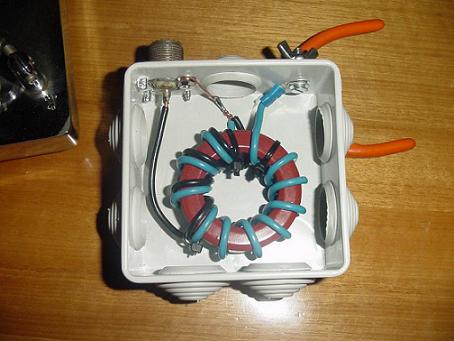

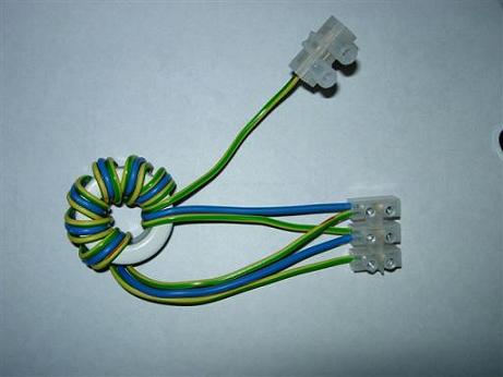

Buenos días a todos.
Efectivamente, te lo haces en un rato por muy poco. Si quieres te puedo mandar fotos del mio. Una buena tierra y 16,4 metros de hilo eléctrico y a funcionar. La verdad es que me funcionó muy bien y quede muy sorprendido del resultado.
EC7MA
Mensajes: 239
#72667  - 18 junio, 2009 12:15
[img size=454] [/img]
EC7MA
Mensajes: 239
#72695  - 18 junio, 2009 12:16
1 [img size=461] [/img]
EA2NR
Mensajes: 195
#72668  - 18 junio, 2009 12:22
Hola José Manuel,
Gracias por la fotos. Entiendo que son dos balums diferentes ¿no?
Yo lo quiero para ponerlo en la base de una caña de 9 metros.
Kepa EA2DCF

#72698  - 26 junio, 2009 12:37
Son dos formas diferentes de construirlo, uno con dos cables distintos enrrollados en una relación de espiras 1:3 (3 vueltas de uno por cada 1 del otro) y el otro se hace con un conductor de 3 hilos y conectándolos entre ellos según el esquema que aparece tanto en la segunda imágen como en la que aparece en el vínculo que te ponen.
Ambos formatos te van a ir bien y son los que se usan para cañas o hilos largos.
