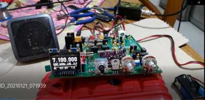

Completado en 10 horas, funcionó a la primera, la primera vez conectado a una carga artificial y una batería de 9 voltios.
Tiene una sensibilidad aceptable, lo que la hace realmente buena es su magnífica relación señal / ruido, que permite escuchar
señales débiles cómodamente con un audio increíble. Solo dió unos pequeños problemas con el smeter que Javier EA3CGY ya corrigió
en la versión de febrero de 2021.
En transmisión da 8 w en 40 my 5 en 20 con buenos informes de audio, 5. He trabajado toda Europa alrededor de 3.000 km. con malas
condiciones y una antena vertical no resonante.
El kit está disponible en https://www.qrphamradiokits.com y además es de producción nacional. Cuando decidí construir un TRX
barajé varias opciones, los kits de Javier siempre han sido de calidad y además españoles, por lo que la decisión era clara, y os
aseguro que no me arrepiendo, la diversión solo ha comenzado. Si alguien lo ha montado me gustaría que comentara si ha él tambien le funciona
igual de bien.
