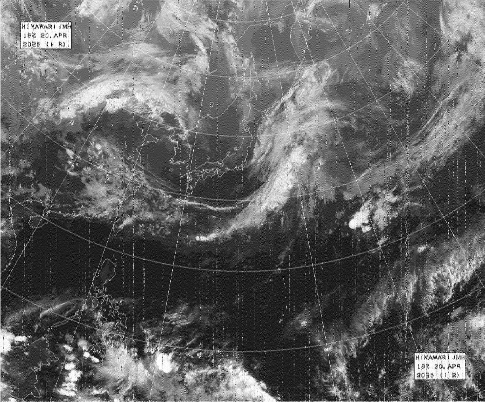

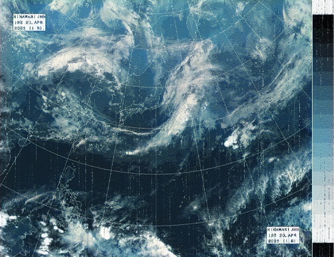

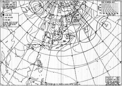

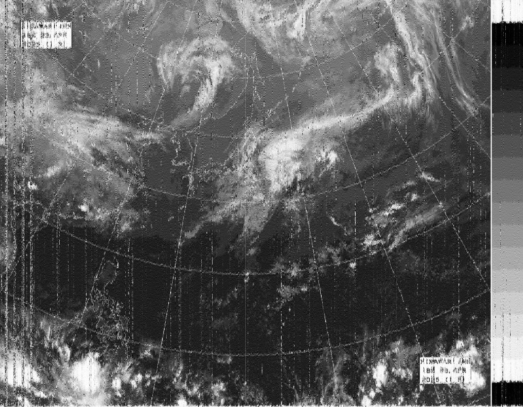

Prueba con MultiPSK y veras como logras ver esos FAX de HF.
ISOBARAS
FAXBN2
FAXBN
FAXBLUE
Estos son de esta semana.
Animo!!
