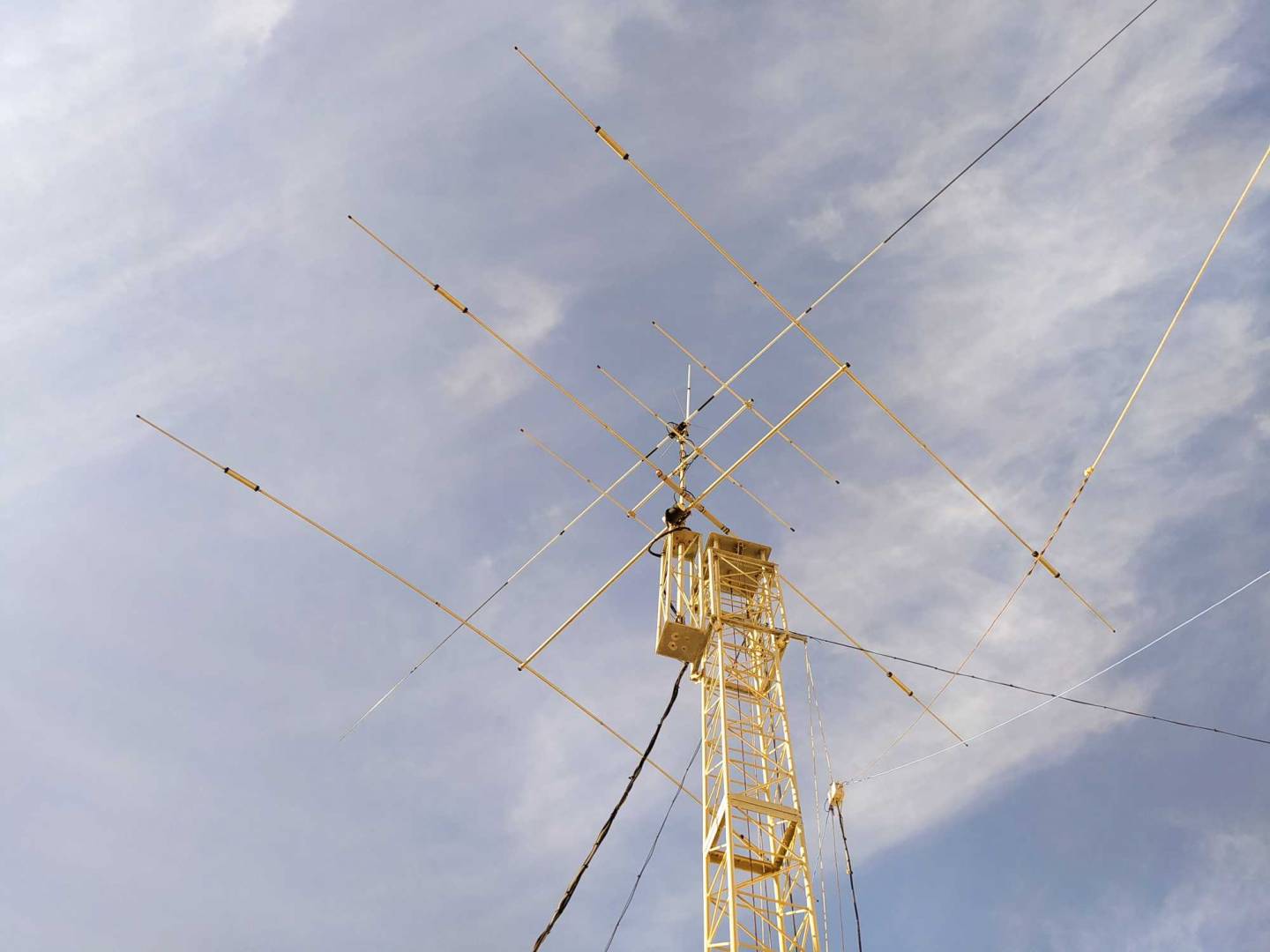

Una foto de mi torre para que se vena sus caracteriticas. 9 metros
resized IMG 20210105 110728

Bueno , pues despues de todo , mi gozo en un pozo. Nada de lo que pensaba hacer puedo hacer por la anchura de mi torre , asi que casi vuelvo al principio.
Una optibeam OB10-5 alguien la tiene?
Me puede decir que tal va?
TNX
Esta publicación fue modificada hace 6 años por EA7TS
EA7TS
Mensajes: 768
#359440  - 18 febrero, 2021 10:39
Nadie tiene esta antena????
