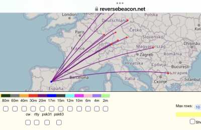

Hola, gracias por leer esto. Lo pongo aquí porque se trata de HF, si no, pues nada.
He detectado en RBN* (me avisó un amigo) que el pasado sábado 4 y el domingo 5 me piratearon el indicativo con una llamada CQ en CW. No es eso que me preocupe, a cualquiera se lo pueden hacer. Total, si encima le contestan y hace el contacto (o se enrolla) y me llega una confirmación va a ir a TPC porque yo no lo he hecho y ya está.
Pero lo que nos ha llamado la atención y aún no comprendemos (mis amigos y yo, a ver vosotros...) es que en el mapa de RBN, el origen de las llamadas salga del norte de León, cuando deberían salir desde la provincia de SG. Si vais a teclear mi indicativo en RBN veréis que el día 3 de este mes hice muchas llamadas en 14.060 Khz porque estuve probando varias cosas y, sobre la marcha, miraba el mapa en cuestión y salían los "rayos" (araña) de la provincia de SG. Aunque a decir verdad, no estaba allí. Estaba a 500 kms de mi QTH. No, no manipulé /P porque no y punto.
La cuestión es: ¿De donde obtiene RBN el origen de las llamadas CQ (aunque no sean ciertas realmente)? ¿De qrz.com?. Si es así, no lo he cambiado, naturalmente. Hicimos una prueba ayer día 6, dije a un muy buen amigo que llamara CQ en mi nombre, con mi indicativo, si miráis lo veréis. En 40 m. Y, caramba, también salen las señales desde el norte de León. Pensábamos que tuviera que ver con la dirección IP desde donde yo lo enviaba, pero no nos cuadra.
He enviado un correo a RBN preguntando de dónde obtienen la ubicación del origen de las llamadas. A ver qué me dicen. Me lo imagino.
¿Cuál es vuestra opinión al respecto? Gracias de antemano.

Hay un par o tres de colegas que me han escrito privadamente (Gracias) y, según parece, no soy el único al que le cambian el origen de QTH. Joder, qué tranquilidad! 😜 Mny TNX.

Ya te vuelven a poner el QTH al NO de León

Pues, para ser una malísima antena, has llegado con buenas señales a toda Europa (y desde Segovia!)

Yes y no yes, Lluis. Las pruebas las hice a eso de las 11:30 UTC y eso ya no sale en la lista de RBN. Puse una Endfed de 9m+9:1 y, en varias bandas, como quien oye llover. Sólo en la de 20m me copió un par de Beacons. Me lo esperaba.

Bueno, pues al final, se encendió la luz y todo queda “claro”, gracias (mil) al colega Mikel, EA2CW (¡toma ya sufijo!), ya me he enterado de cómo va el tema.

Hola Diego,
en mi caso he comprobado y utilizan el locator que tengo definido en QRZ.com aunque como también estoy registrado en otras bases de datos de radioaficionados con ese locator no me atrevo a poder confirmártelo al 100% que sea el de QRZ.com   .
Fernando, EC3A.

Gracias Fernando, un cordial saludo. Sí, ya está resuelto, efectivamente uno (el primero) de los locators a utilizar es el definido en qrz.com. Bueno, parece que ya está resuelto con ciertas cosas que he hecho, no me preocupa en exceso, como que tampoco que me pirateen el indicativo a 45 ppm en CW, sólo acuso recibo de contactos de los que figuran en mi Log o, excepcionalmente, los que hago en cierta actividad de miércoles, que no siempre los anoto en mi Log, aunque sí en otro. Vamos, que no se me escapa ningún contacto que yo haya hecho.
