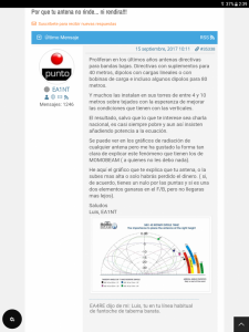

EA2AW
Mensajes: 708
#359380  - 16 febrero, 2021 19:52
Publicado por: @ea2eve
Hola Angel, yo después de informarme por los foros y con ayuda de colegas con experiencia, me he decantado por esta antena.
La voy a colocar sobre pared de la caseta de ascensor y va a estar a 1,7m del tejado de la misma mas 3m sobre el tejado del edificio.
Veré como va y poco a poco intentaré mejorar la instalación, quiero partir de algo con permiso de teleco.
Ya te comentaré mi experiencia y dudas y si eres tan amable me comentas OK?
73´s, Rafa, EA2EVE, Bilbao
Screenshot 20200621 023922
Robado a ea1nt
#359389  - 16 febrero, 2021 23:19
Coincido con los compañeros en que esa altura para un dipolo es muy muy poca, aunque buena para QSO nacional, ya que el ángulo de radiación va a ser muy muy alto.
Si no puedes elevar más,  quizá te interese una vertical.
