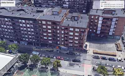

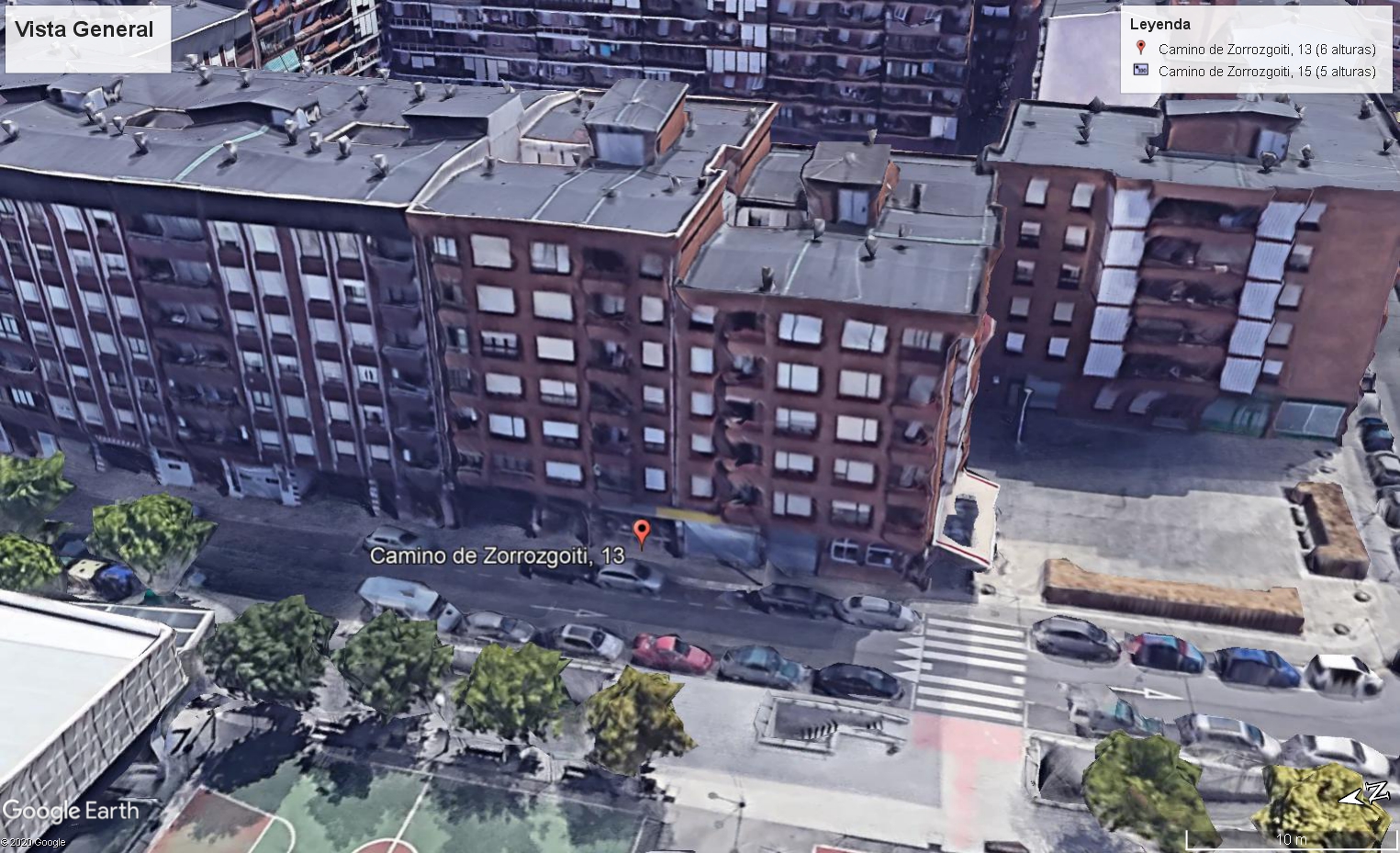

Jo!!! Estoy dando la información por fascículos.
Si conoces Zorroza, yo vivo frente al frontón; tengo delante el Cadagua y Cruces.
Son varios bloques de viviendas seguidos, me he liado y os he liado.
General1
 Foto adjunta portal 13 de Camino Zorrozgoiti

El tejado de mi bloque de viviendas tiene un murete en todo el perímetro de unos 50 a 60 cms de altura y es todo tela asfaltica, podría poner soportes por el interior con mastiles (3 mts) y probar. ¿que te parece?

El murete es muy bajo para fijar mástiles, el techo de la caseta del ascensor mide 7x4,5mts y donde se cruzan las diagonales está la torreta de la TV. También están los contadores del gas contra una de las paredes de la caseta y el suelo es de tela asfáltica.
Si me dejan colocar el mástil (3mts) en una chimenea con un soporte televés podría colocar una R8 o R9 de CUSHCRAFT.

#357503  - 28 diciembre, 2020 23:34
Pues me alegro de tu EA2EVE, felicidades.
Como por desgracia (o suerte) los criterios no son homogéneos en todas las provincias, es buen punto de partida saber los que se aplican allí y en base a eso actuar con conocimiento.
Lo de la colectiva en medio de la caseta es una faena, pero habitual.
